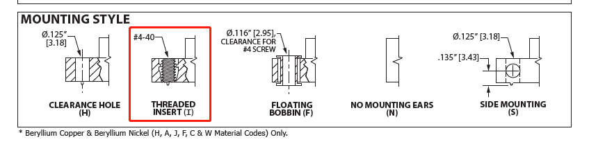

图中#4-40什么意思?
发表于 2020-1-15 09:46:03 | 显示全部楼层 |阅读模式
表示螺纹大小吗?还是啥?
图中#4-40是什么意思啊
图中#4-40是什么意思啊
发表于 2020-1-15 10:14:01 | 显示全部楼层
4-40UNC 表示公称尺寸是4号(不是4英寸),大径是0.112英寸,牙数是40个的美制粗牙螺纹
 楼主| 发表于 2020-1-15 10:18:01 | 显示全部楼层
多谢
发表于 2020-1-15 10:30:57 | 显示全部楼层
第三章图 已经给出了。#4 screw。装配进去,
