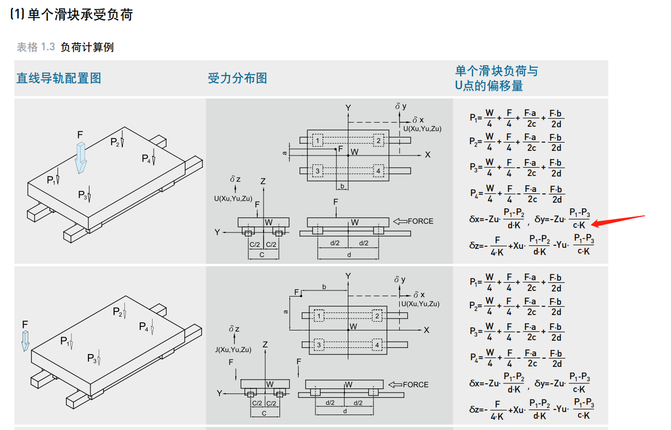

直线导轨的滑块受力分析,其中K值是什么意思?
发表于 2020-1-14 00:34:00 | 显示全部楼层 |阅读模式
如下图所示,计算U点偏移量时K是哪个值?

发表于 2020-1-14 17:24:09 | 显示全部楼层
有个等值力矩系数是K,不知道是不是。。。

发表于 2020-1-15 14:01:51 | 显示全部楼层
7楼没错,应该就是THK手册中的力矩等价系数。
