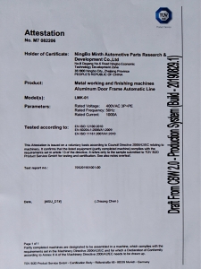

各国市场CE认证书,原档样式

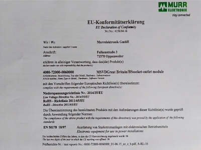

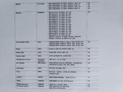

过期或国内不具备认证资历认证的元器件,都不可接受比较大的认证公司,比如:TUV、SGS、ECM等。
西门子、菲尼克斯等欧洲大公司的DOC伸明可以代替CE证书,但元器件需要CE标识。
强电电控柜、电缆、日光灯、电磁阀、粗气罐等都需要CE标识;所有元器件CE文件都需要检查且归档!

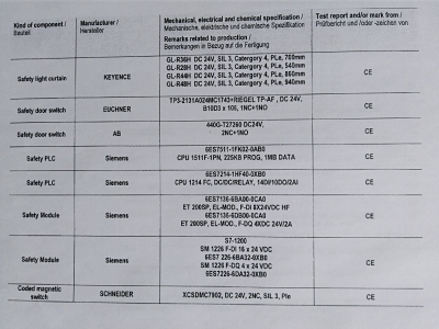

CE元器件-库通用类:
CE元器件库-安全类:
   由上述可以看出,做出口设备,需要为CE认证做足准备;电气元件也要用知名品牌,这样设备成本势必会增加;
