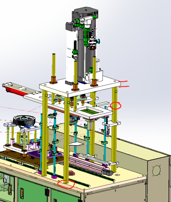

发表于 2020-1-11 14:39:40 | 显示全部楼层
功能件部分做C型结构,压力由C型柱承担。700*700钢板只需要考虑安装到钢板上的物件的重量就行。
板上是压机  发表于 2020-1-11 15:29
发表于 2020-1-11 15:06:54 | 显示全部楼层
受压力部分的板40厚。

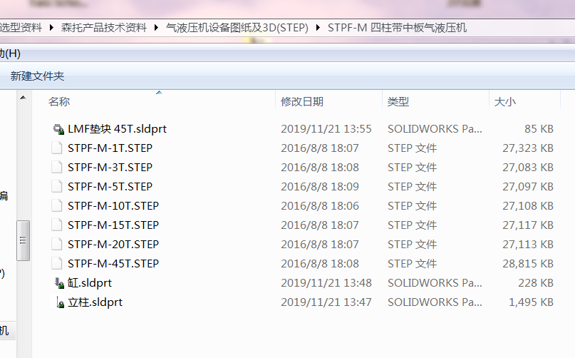

可以参考森托标准四立柱压机设计  森托的5T   10T   20T  30T  都有样机
发表于 2020-1-12 11:17:33 | 显示全部楼层
森托压机

要刚度好那能厚点最好 ,只要强度看你这情况是螺纹连接,按螺纹强度计算呗
