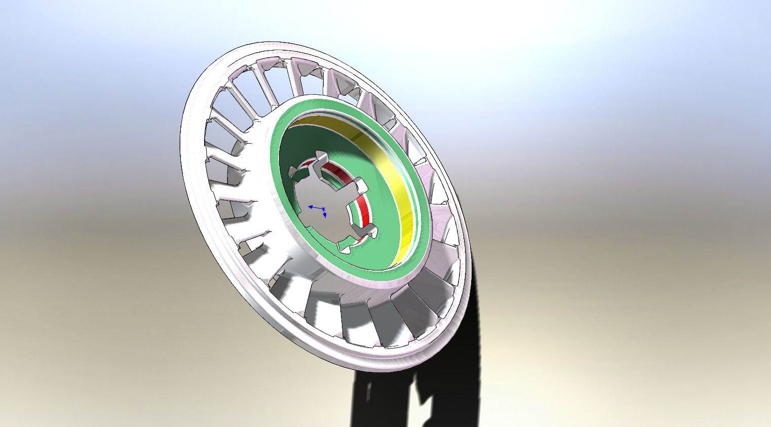

产品最大外径180mm,现想自动检测红面内径(43mm)和黄面内径(85mm),公差±0.02,想用内径传感器一类的,哪位能提供线索方法?(目前是人工气动检测,测头接触式测量,不好操作,而且节拍长,网上只有1家内径传感器,联系不上)

0.02这个精度,非接触式去检测,很困难的
只能考虑接触式检测
发表于 2020-1-6 08:23:46 | 显示全部楼层
工具显微镜或投影仪三点测圆
发表于 2020-1-6 08:41:45 | 显示全部楼层
不知道能不能找气动测量仪的供应商,定制非标的,测试头为近似的两个台阶圆柱,直接一套两个内径一起测。

 楼主| 发表于 2020-1-6 10:03:15 | 显示全部楼层
可以的,但是我想非接触式的,就像位移传感器那样

发表于 2020-1-6 11:19:06 | 显示全部楼层
无尽虚空的宇宙 发表于 2020-1-6 10:04
能提供厂家啥的吗,网上一家直接联系不上
厂家我这边没有,你找一下电感测头和气动量仪的供应商吧,应该有不少的
