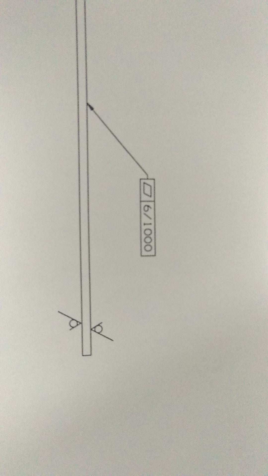

各位大神,求教这个是什么符号6/1000怎么理解?
平面度
平面度
发表于 2020-1-3 21:00:21 | 显示全部楼层
在各个方向1米长度范围内公差不超过1mm,对否?
发表于 2020-1-3 22:02:54 | 显示全部楼层
平面度在两个长度方向,1000mm不超过6mm。
发表于 2020-1-4 08:54:25 | 显示全部楼层
这精度很低了嘛
也不能这么说了,这是不去除毛料的要求,有的板类变形都会超过的  发表于 2020-1-4 10:41

发表于 2020-1-4 09:31:08 | 显示全部楼层
应该是在平面上1米范围内平面度不大于6mm
发表于 2020-1-4 09:44:42 | 显示全部楼层
任意1平方米内平面度6MM
发表于 2020-1-4 10:16:23 | 显示全部楼层
怎么没人问那块铁板多厚的呢?
看似简单,实际制造还是有一定的技术的  发表于 2020-1-4 10:43
发表于 2020-1-4 16:21:58 | 显示全部楼层
估计这个块板只有一个毫米吧,否则一米之内平面度大的有些离谱了咯!
