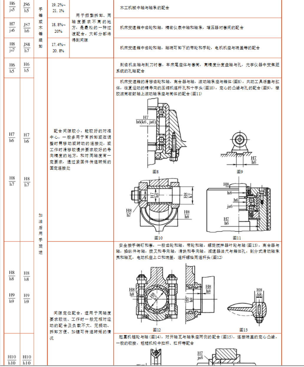

小白求轴孔配合公差0对0问题

0对0与H7/h6最大间隙0.06实际装配难度是一样的(几乎没区别),实际工人装配时,一个靠锤或者挤压,也可以砂纸适当打磨

为什么没有人说重点?楼主明显是对公差还没有认识,比如说170H7,已经是0到40微米了,楼主还想着把这个0再做一个加减。那就变成另外一个公差而不是H7了。建议楼主先搞清楚公差的含义,再去了解不同公差之间的配合。
发表于 2020-1-3 13:32:34 | 显示全部楼层
楼主你可以再把事情想微观一点,你做回来的轴孔,把配合的整个面像切面包一样切开,你还能保证每个位置都是0配0吗?
