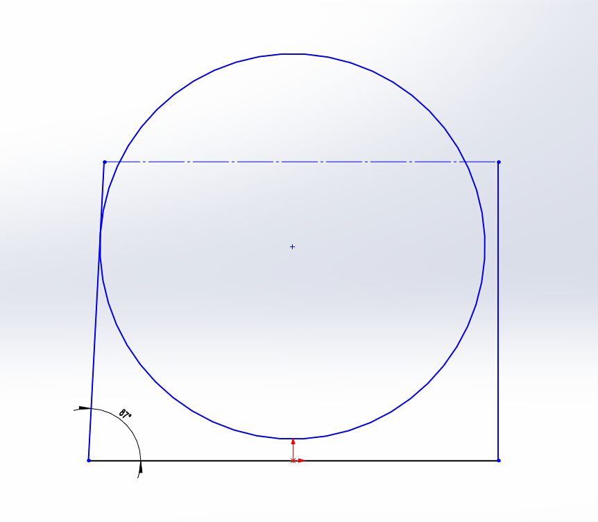

请教一个问题,在一个平面做O型圈的固定怎么做
发表于 2020-1-3 11:41:26 | 显示全部楼层
槽口要做一点点角度,翻转来也不会掉下来,我们以前就是这样设计的
 楼主| 发表于 2020-1-3 11:44:06 | 显示全部楼层
谢谢大佬指教,我现在做的都是直角的,偶尔会出现O型圈掉落的情况,我尝试一下你这种方法

发表于 2020-1-15 13:16:45 | 显示全部楼层
槽口做角度,还是比较靠谱的,其实就是燕尾槽的变形,只不过是在O型圈的内径那一侧做角度,这种方法最可靠,在一些动密封场合(气体流体居多)使用都很稳定
