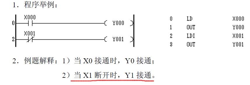

QQ图片20191230163044.png ' A* h' L, k+ R, q" Q2 Z) q+ z
我用GX Works2模拟,结果是X1是ON状态的时候,Y1不接通;X1是OFF状态的时候,Y1接通。3 l, l; G/ t+ S7 x+ {
发表于 2019-12-30 16:39:43 | 显示全部楼层
  这个和外部开关的连接方式有关,要看外部开关接常开还是常闭的
 楼主| 发表于 2019-12-30 16:43:32 | 显示全部楼层

难道教程上的X1断开指的是外部常闭开关断开?可是这里都没有提到外部开关是接什么的
发表于 2019-12-30 17:02:16 | 显示全部楼层
你的教程没错

发表于 2019-12-30 18:17:37 | 显示全部楼层
你理解的和教程上讲的都是对的!只是x1的两个相反状态,Y的不同结果。结果都是对的。
发表于 2019-12-30 18:56:57 | 显示全部楼层
X0和Y0是相互对应的关系 X0和Y1没有关系

本帖最后由 梦里啥都有 于 2019-12-30 19:03 编辑 8 W2 N& ^) }* u8 c+ j+ P3 D
+ p/ y3 M/ I' l5 I% K. y' Q, C  A' @
任何人去对待不同事物 都会这样的  要么看视频一直走下去 积累多了就懂了 (从深到浅)1 L& w' u( c7 K) F) @' [3 [
要么把基础打好  $ k, [' w% ?1 H: ]
引用:区分:输入是以+24V为公共点的:有高电平(+24V)输入到PLC时,对应的常开点闭合,对应的常闭点断开。输入是以0V为公共点的:有低电平(0V)输入到PLC时,对应的常开点闭合,对应的常闭点断开。
6 d2 V& O5 a1 `4 c0 i) \6 G( d我记得gxwork每次扫描  对应都会有蓝色框框 不记得了; F( K$ P" ~! Q* n5 b
从例题看 记住有些可以连接外部开关 有些是内部模拟(我不太懂 比如时间寄存器等等)
2 e% ?- {9 |, u$ N/ q% {% i% q8 O连接x0触点的实物开关闭合 高电平 内部X0闭合 Y0运行  说明只有高电平才可以改变常规状态
0 N" i3 a! `7 V* I% `所以连接X1的触点的实物开关断开 常闭X1保持状态  Y1通
0 o% C  K, L3 E1 W以上话语不负责任 我也没说是正确的

发表于 2019-12-30 21:48:20 | 显示全部楼层
你开关接的是常闭
