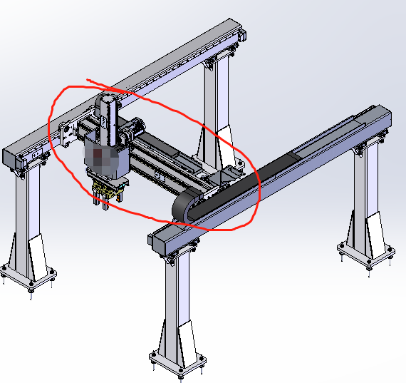

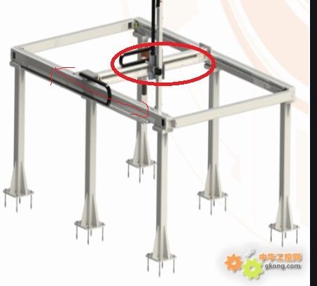

通常情况下,750W伺服电机安装在滑块上,前后行走,能够带动的最大负重极限是多少?请各位大侠指导一下,,画圆圈代表负重

10导程?
发表于 2019-12-30 08:25:15 | 显示全部楼层
这东西极限不在电机上,在齿轮齿条和减速机上。
发表于 2019-12-30 08:51:00 | 显示全部楼层
看功率不太准确,要看扭矩和惯量,不同品牌的电机功率一样,扭矩惯量也有差别
发表于 2019-12-30 09:26:26 | 显示全部楼层
这个用的是安川SGM7G系列电机,负载480kg,电机1.8kw
