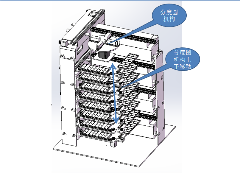

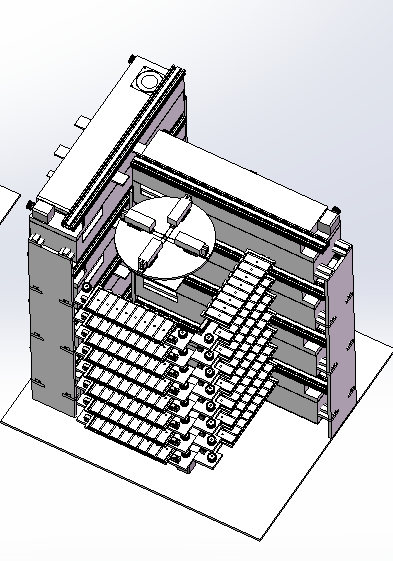

求大神赐教,分度圆机构上下升降怎么样不会干涉?
发表于 2019-12-26 14:49:42 | 显示全部楼层 |阅读模式
正在设计一个 方案,但是这个升降机构难倒了,我想到的是加丝杆和导柱导套,但是设备的又要升高,怕客户不同意,求大神赐教,看看有没有点子解决一下,谢谢
发表于 2019-12-26 17:26:54 | 显示全部楼层
定位要求不高的话,可以考虑步进+减速器+同步带+导轨
发表于 2019-12-26 21:13:20 | 显示全部楼层
如果精度要求不高,要求可以用链轮链条,分度器和电机来带动。
发表于 2019-12-27 19:40:15 | 显示全部楼层
学习下
 楼主| 发表于 2019-12-28 09:44:14 | 显示全部楼层
还是有干涉,圆盘转的时候
 楼主| 发表于 2019-12-28 09:44:52 | 显示全部楼层
还是有干涉的,圆盘转的时候
发表于 2019-12-28 10:36:53 | 显示全部楼层
除了丝杆,还有什么能保证重复定位精度,液压不可能啊
 楼主| 发表于 2019-12-28 11:51:12 | 显示全部楼层
难搞
