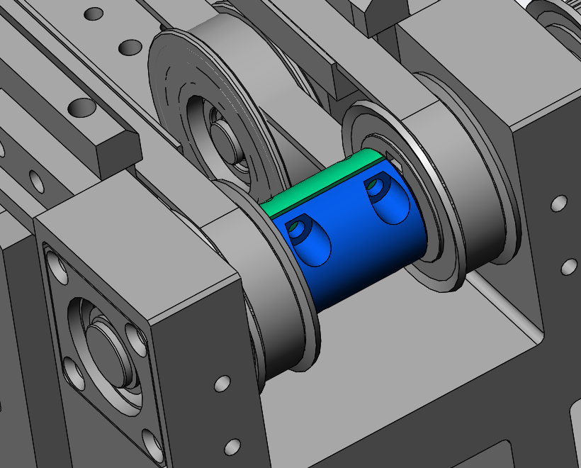

传动轴的设计,联轴器选用类型
发表于 2019-12-26 08:35:27 | 显示全部楼层
用分离式的
发表于 2019-12-26 08:42:40 | 显示全部楼层
发表于 2019-12-26 08:43:12 | 显示全部楼层
这样的是不是就可以
发表于 2019-12-26 09:02:02 | 显示全部楼层
那个轴为什么要断开两节
发表于 2019-12-26 09:12:09 | 显示全部楼层
fsqr178713 发表于 2019-12-25 21:02
因为设备已经做出来了,流水线一套挨着一套,现在输送皮带个同步带都磨损,要更换很麻烦,所以想把现场的整 ...
看图上联轴器是弹性的,还没有支撑,两边轴承看着也像是调心轴承,这样装上之后,中间联轴器部分会晃动,同步带肯定打滑,结构不能用,好好的一根整轴,为什么要分段!
 楼主| 发表于 2019-12-26 09:24:56 | 显示全部楼层
耳总不是胖聪 发表于 2019-12-26 09:12
看图上联轴器是弹性的,还没有支撑,两边轴承看着也像是调心轴承,这样装上之后,中间联轴器部分会晃动, ...
图上联轴器随便画的,现场设备轴是一整根,现在因为没有空间换皮带的缘故,所以想把轴断开,方便更换皮带
 楼主| 发表于 2019-12-26 09:26:05 | 显示全部楼层
邢云鹤 发表于 2019-12-26 08:43
这样的是不是就可以
是准备用这样的,不过是抱箍螺丝锁紧的,不是顶丝,怕力不够
发表于 2019-12-26 09:49:54 | 显示全部楼层
我们之前的做饭是两条同步带,分别加电机皮带带动
发表于 2019-12-26 10:47:36 | 显示全部楼层
有意思
发表于 2019-12-26 13:48:17 | 显示全部楼层
  哈哈 可以  扭矩不大的情况  我这样搞过
