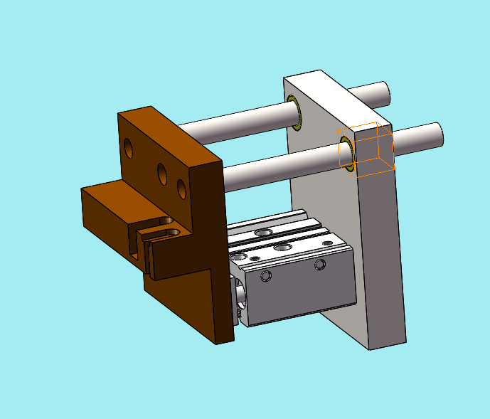

这样设计,光轴会不会卡死?
 火.. [复制链接]
发表于 2019-12-25 09:48:28 | 显示全部楼层 |阅读模式
如题
补充内容 (2020-1-3 16:57):
受力点在光轴的端面,250N
发表于 2019-12-25 09:55:39 | 显示全部楼层
轴套和轴的公差有多少、
发表于 2019-12-25 09:57:19 | 显示全部楼层
看装配的质量
为了减少成本,估计这轴都是开牙 攻丝装的。  发表于 2019-12-25 10:00
 楼主| 发表于 2019-12-25 10:02:04 | 显示全部楼层
彭贵飞 发表于 2019-12-25 09:55
轴套和轴的公差有多少、
+0.01~+0.03
趁早儿改 别说俺没告诉你啊(“啊” 阳平)  发表于 2019-12-25 10:30
发表于 2019-12-25 10:03:39 | 显示全部楼层
估计是会卡死的
 楼主| 发表于 2019-12-25 10:07:04 | 显示全部楼层
装配质量可以预见,不会太好
发表于 2019-12-25 10:10:31 | 显示全部楼层
需要考虑承载力,线速度,使用环境等问题,轴套可以采用具有自润滑作用的内衬石墨铜套。
要是攻丝装配的轴,啥都白扯  发表于 2019-12-25 10:12
发表于 2019-12-25 10:22:56 | 显示全部楼层
卡死的机率增大到70%
发表于 2019-12-25 10:28:42 | 显示全部楼层
可以考虑把2根导向轴换成直线导轨,这样的好处是气缸轴可以不受力,避免气缸轴的损坏。
发表于 2019-12-25 10:29:00 | 显示全部楼层
整个机构多大尺寸,公差放多少?气缸导轨之间距离多少?轴径多少?有没有其他偏载?
