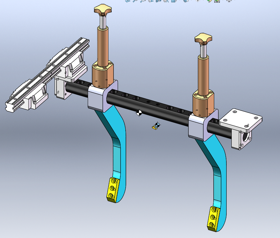

工况:1.抓手用在焊接工装中抓取不同工位的圆筒工件,各工位圆筒工件焊接夹具位置不一样 2.抓手抓不同工位圆筒工件需抓在工件重心上,这导致抓手夹爪与焊接工装干涉 3.人工操作抓手去抓取圆筒工件,夹爪夹紧我人工操作夹紧按钮。
抓手夹爪为了避让焊接工装,我设计成可以左右调的结构(如上图),抓取不同工位处圆筒工件前,操作人员提起弹簧销,将夹爪滑到合适位置放下弹簧销锁住左右位置。
问题:大家看看这种结构靠谱不?我担心夹爪夹工件受力后会滑不动。各位大神看看还有什么可以随时方便快速调的结构(这是一个简单的手动抓手,越简单越好)

 楼主| 发表于 2019-12-24 08:56:45 | 显示全部楼层
目前想到的是将30的轴铣扁,夹爪滑块也割成一样的形状,这样能防止夹爪绕轴转动。但是这样我就担心夹爪经常夹取工件受力后不容易滑动。我想到的其他方法是轴换成导轨,这样也不行,空间受限;换成丝杠滑块也不行,丝杠不能单独承重,调起来也慢。老铁们有什么好的方法分享一下

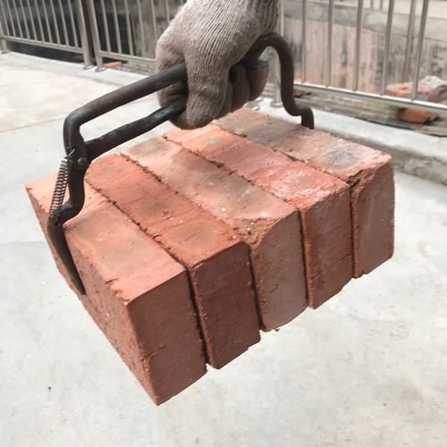

发表于 2019-12-24 09:56:35 | 显示全部楼层
用过钳子吗?这人手得多大力,才能夹着不掉,思路应该是连杆弹簧
发表于 2019-12-24 10:29:56 | 显示全部楼层
是夹持工件后还需要移动夹持结构?那么工件有多重? 还是说怕用的时间长了,移动导轨磨损导致夹持结构不好移动了?
工件不是太重的情况下,我觉得这结构应该可以用,30轴和滑槽配合做个两三丝的间隙,想用的时间长一些的话,30轴做个淬火处理,滑槽里装个铜衬套

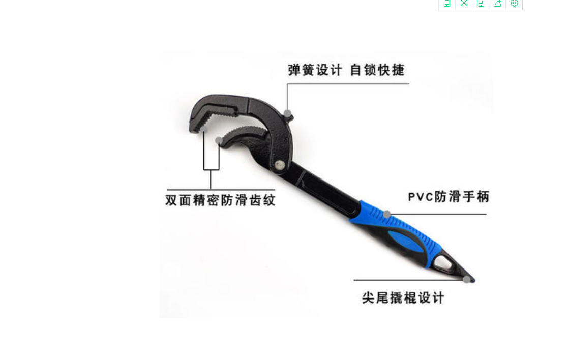

发表于 2019-12-24 10:53:33 | 显示全部楼层
直接做两个这个吧。。。
发表于 2019-12-24 11:17:25 | 显示全部楼层
最简单的解决方法就是:联动。

发表于 2019-12-24 15:46:53 | 显示全部楼层
可以换个思路,一边的夹子固定死不动,另一边固定在气缸上用气缸驱动,位置都可以调的,这不就解决了。
发表于 2019-12-24 16:12:28 | 显示全部楼层
一边动一边定;要不就搞个联动的机构
发表于 2019-12-24 18:18:07 | 显示全部楼层
直接表示没看懂
假设你是用这个机构去夹物品 而且移动  移动就简单了 但是你的手的思维就完全有问题了 第一个机构太多复杂  如果不明白 去看看抓垃圾的五指山、简单实用
