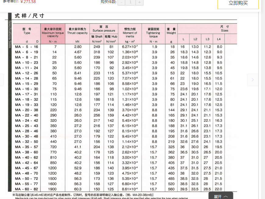

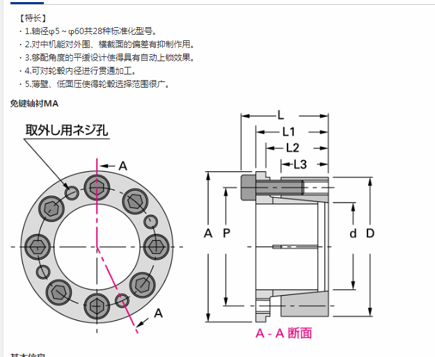

发表于 2019-12-25 11:42:27 | 显示全部楼层
有一种东西叫胀紧套

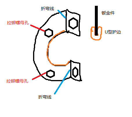

发表于 2019-12-25 18:17:09 | 显示全部楼层
用钣金件做一个类似你现在的固定环,不过要一分为二。然后钣金件上拉铆螺母,直接安装。钣金件内部可以加橡胶护边,既可以增加弹性方便安装,又可以保护钢管。

发表于 2019-12-26 09:51:24 | 显示全部楼层
紧固套加台与不锈钢端面配合承受轴向力
