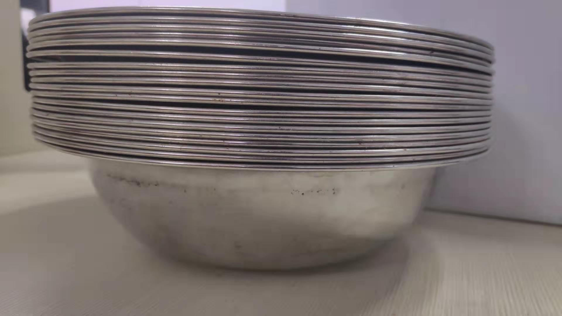

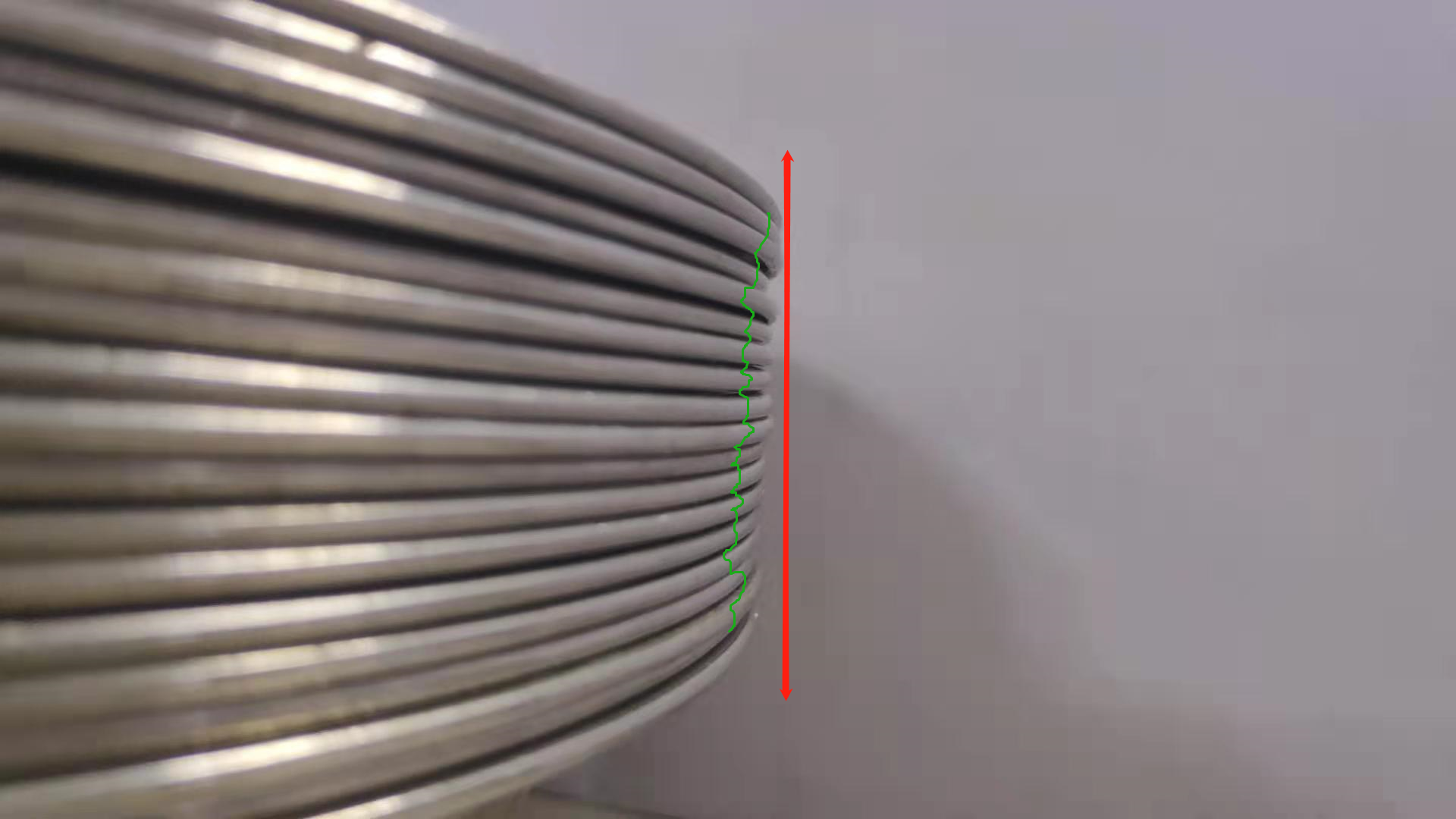

大家好,上面这些是圆盘,圆盘都叠在一起了,想把他们自动分开一个一个的,尽量快速简便的分开,而且不刮伤圆盘,圆盘大小只能说差不多,直径误差±1mm。翻边厚度±0.2,堆叠起来盘与盘之间的缝有大有小。有没有好方法?用等螺距螺杆可以实现吗?

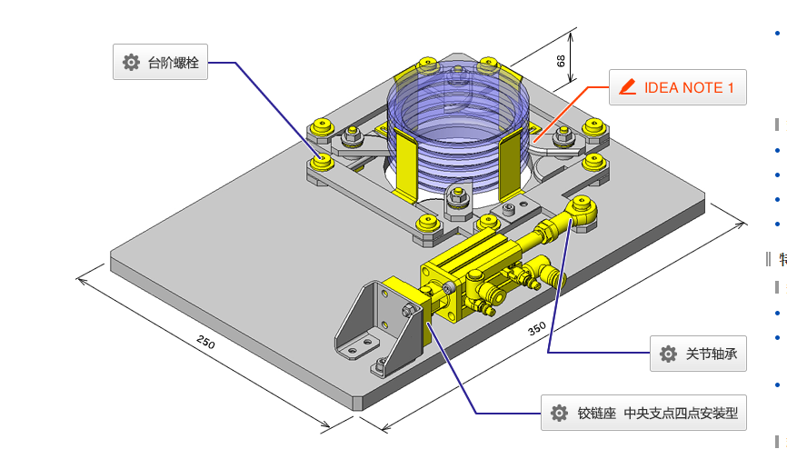

发表于 2019-12-23 15:45:48 | 显示全部楼层
如果没有空压力的话就改用电机,米思米有方案 这个有专利 要改动。

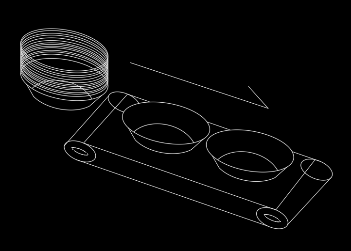

发表于 2019-12-23 18:03:24 | 显示全部楼层
有看见过分杯器吗?分开一次性纸杯的。三个包胶轮一转一个
发表于 2019-12-23 19:11:01 | 显示全部楼层
圆盘分开直接上输送机,一叠圆盘底部设计一行程可以自动调节的升降机构,沿输送机宽度方向在圆盘对称两边各设计一竖直安装的气缸,气缸活塞杆顶端连接一拨片。当气缸活塞杆伸出时,圆盘被顶起一个预定高度。圆盘左侧设计另一气缸,当圆盘被两侧的气缸活塞杆顶端的拨片顶起,左侧的气缸活塞杆伸出,将圆盘推到输送机的输送带上。
