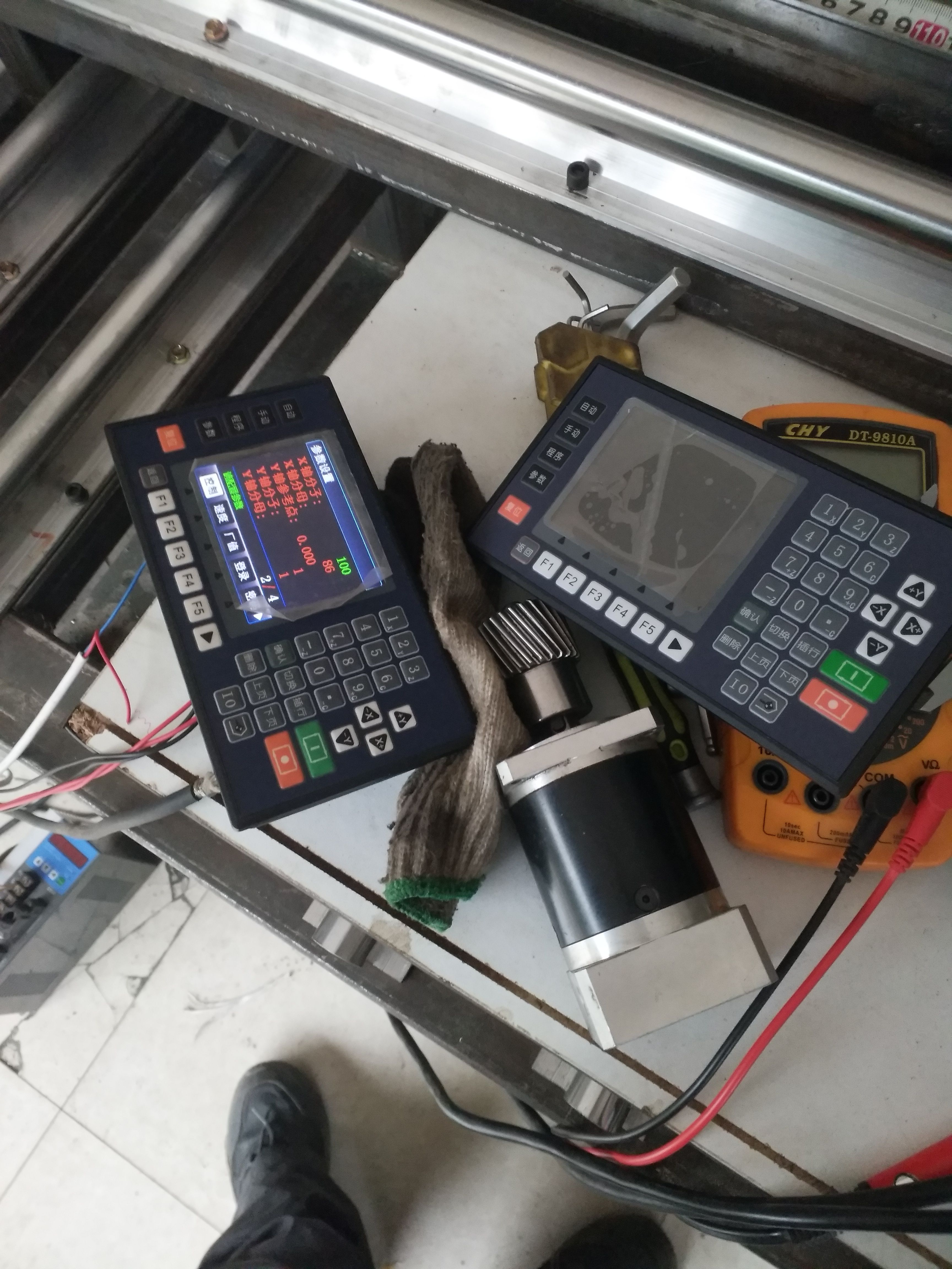

我弄了个机器    PLC  上的   分子分母   硬是算不来
那位开挂神仙  帮忙一下      我没学过机械和PLC  都是网上看来点
电机一圈 10000脉冲    1;12的减速   和一个1;20的减速器
齿轮24齿    1.25模
这2个减速器     分别在PLC      分子分母   怎么计算啊
按说明书上算法   不知道怎么得出了的 107/2241

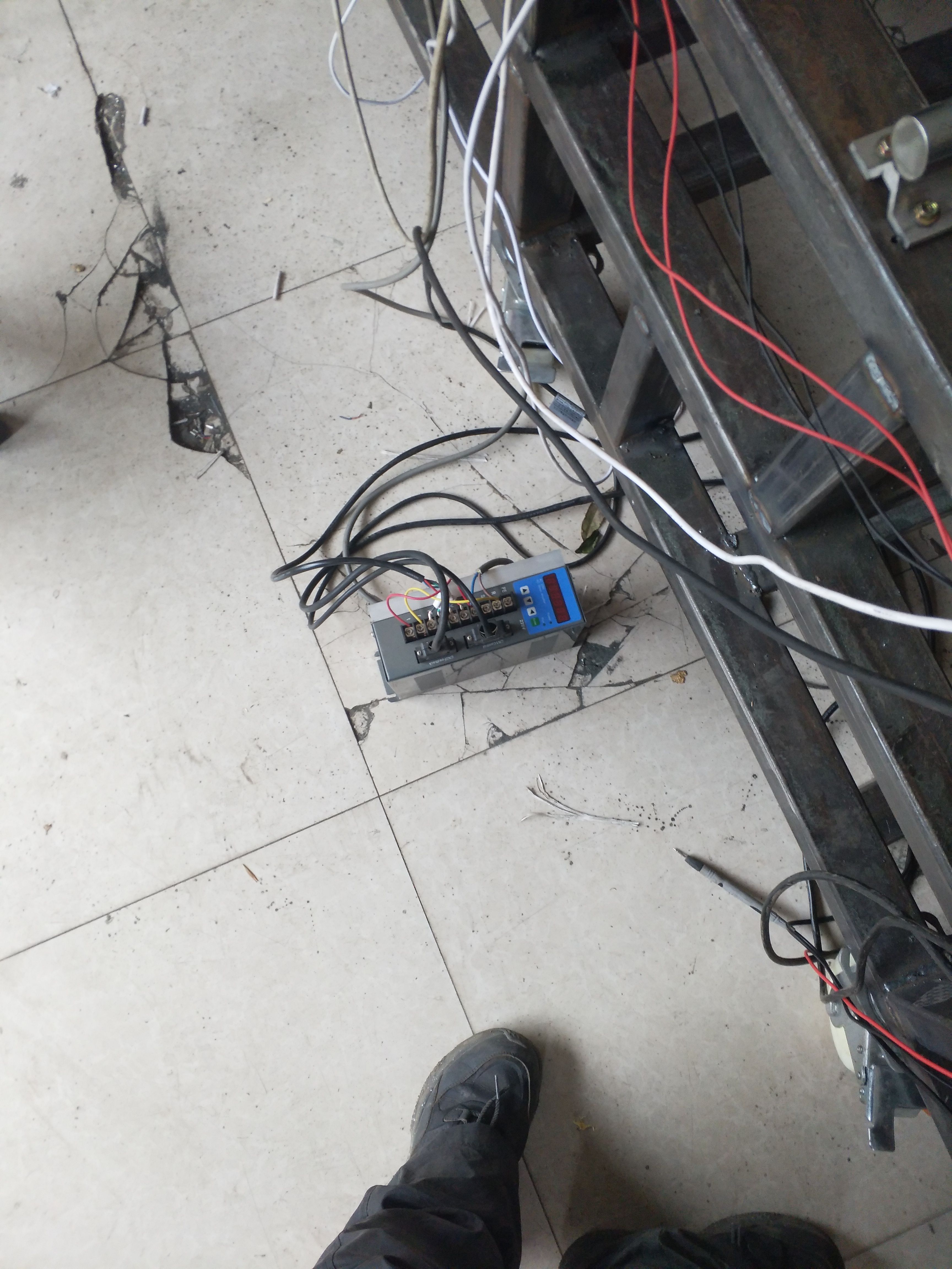

伺服电机里面有个电子齿轮比的你设置了吗

这控制器我在用,控制器里面电子齿比设成1:1.伺服驱动的电子齿比设成你要的计算结果。要不控制器的最高速度会受影响。
