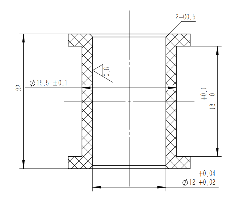

这种塑料导向套的松紧哪种好?

我的问题比较模糊,附上图纸让大家看一下。聚四氟的件,壁厚比较薄1.75  原来的件磨损的比较厉害已经不能用了,现在重新做一个。
发表于 2019-12-20 09:14:46 | 显示全部楼层
金钱豹wyj 发表于 2019-12-20 09:07
轴是下差,在15μ之内
那我觉得应该给0到+2丝,这样轴孔之间单边能有1丝左右的间隙  滑配
 楼主| 发表于 2019-12-20 09:18:14 | 显示全部楼层
我的考虑是做的稍微紧一些,然后越跑越松,磨损达到合适的松紧。
发表于 2019-12-20 09:25:27 | 显示全部楼层
金钱豹wyj 发表于 2019-12-20 09:10
嗯……让刀的话不该是加工的师傅考虑的吗
师傅不一定会给你考虑的,不过你为什么不要铜的做啊,米思米上面的无油衬套
发表于 2019-12-20 09:31:15 | 显示全部楼层
你图纸上的公差都给的这么大啊。不知道的这工况是啥情况。你们怕磨损块的话为啥不换材料咧。你查下超高分子量UPE。
 楼主| 发表于 2019-12-20 09:43:12 | 显示全部楼层
冰小帅 发表于 2019-12-20 09:31
你图纸上的公差都给的这么大啊。不知道的这工况是啥情况。你们怕磨损块的话为啥不换材料咧。你查下超高分 ...
安装尺寸给的公差是大,因为这个套是在一个铝制U型槽内被夹着的,槽的宽度能调节。其实是应该换材料,我按照您说的查一下,我们也在考虑用易格斯的材料。谢谢!
