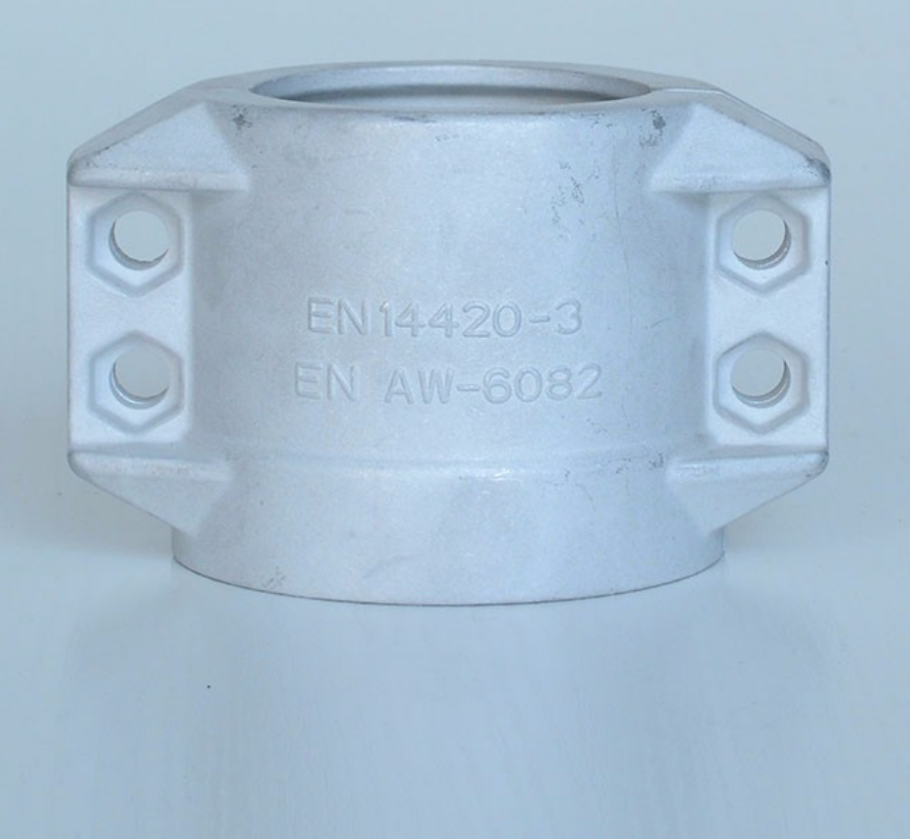

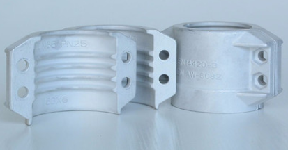

要用分半铝合金安全抱箍DN150将胶管跟钢管扣压一体,钢管上需要一个限位法兰,有人知道具体尺寸吗?

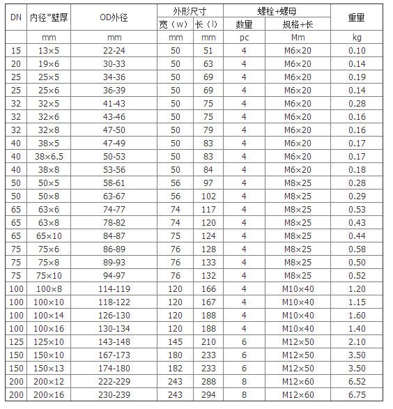

发表于 2019-12-18 21:25:39 | 显示全部楼层
仅供参考。
 楼主| 发表于 2019-12-19 08:13:49 | 显示全部楼层
安全抱箍的尺寸可以查到,我想要的是配对钢管上法兰的尺寸。
发表于 2019-12-19 20:11:21 | 显示全部楼层
不一定要按标准设计,参考也可以的啊,具体尺寸可自己发挥。
 楼主| 发表于 2019-12-20 11:01:51 | 显示全部楼层
数量不多,自己设计制造成本比较高,标准的方便些
