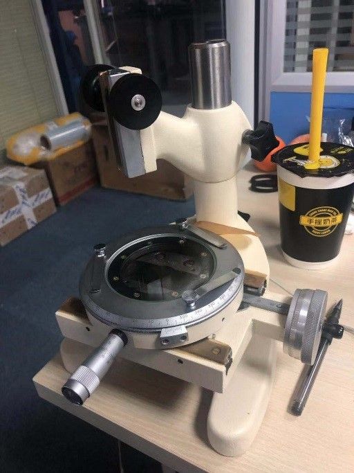

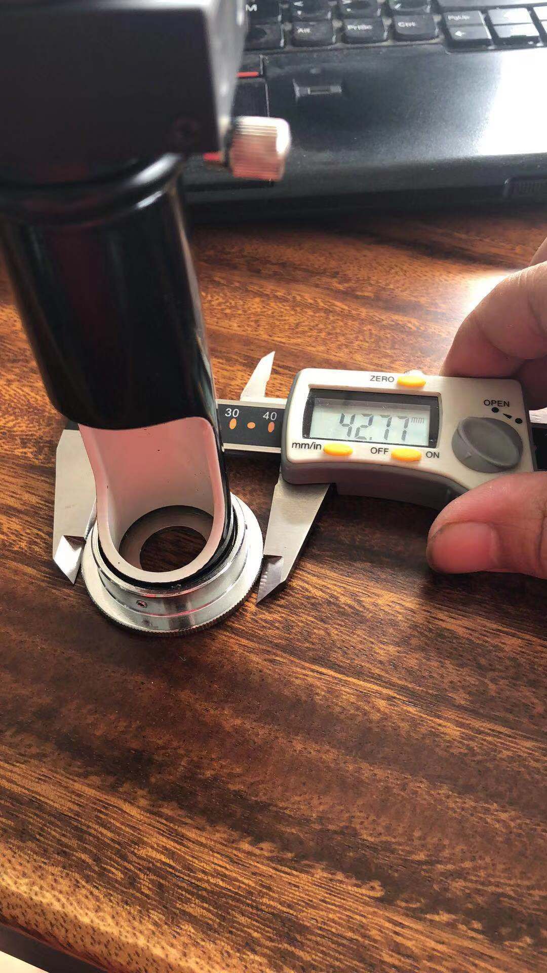

想用这个设备改装成一个设备,这个设备的特点是xyz都可以调节。
用这个设备改成另外一个设备的目的:是测量一种显微镜,被测物是如下

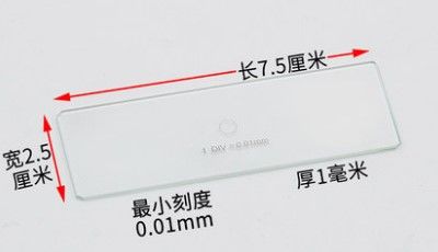

测试方式:在第一张图片上面放入标准的玻璃尺,玻璃尺如图
备注:玻璃尺是可以定制,可以根据要求定制

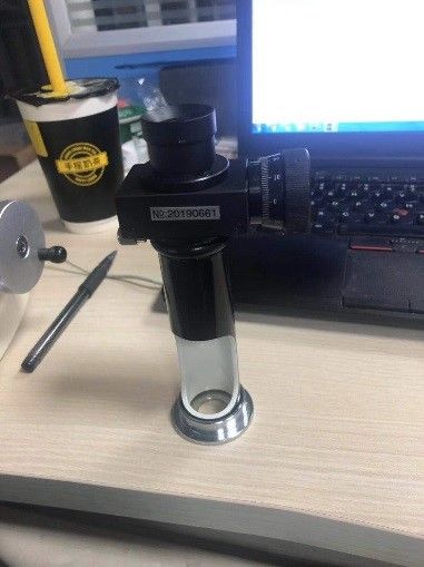

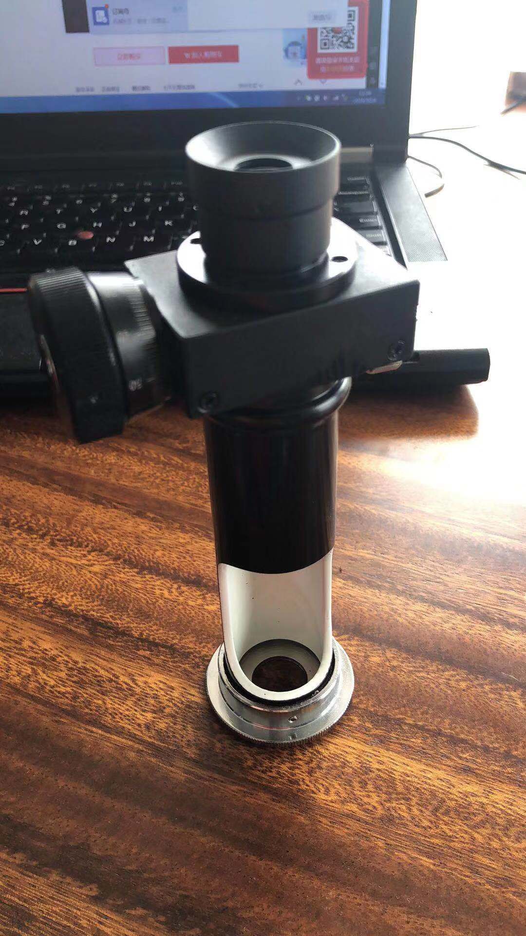

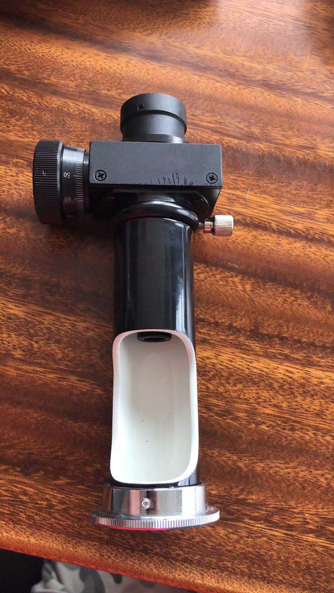

然后设计一个夹具固定图2的显微镜,然后让下面xy调节玻璃尺的线纹尺的0刻线对准显微镜里面的0刻线,然后看显微镜里面的刻线是否合格。也就是说我的目的是来校准显微镜图2这个产品是否合格。
设计难点:
1、 要方便快速能拿下和装上显微镜的夹具,要上档次,要看起来比较精密(这是重点)。
2、 显微镜的底部和标尺不能接触,也不能距离太远,如果太远就不能成像,目前测试下来显微镜和标尺的距离建议在1mm左右是最好,

说下你要校准的这个东西,这应该是你们公司的产品吧,外形尺寸应该有吧。这个东西安装到那个台子上的相对于摆放玻璃尺的垂直度要不要考虑?还是不用考虑。  发表于 2019-12-18 15:51

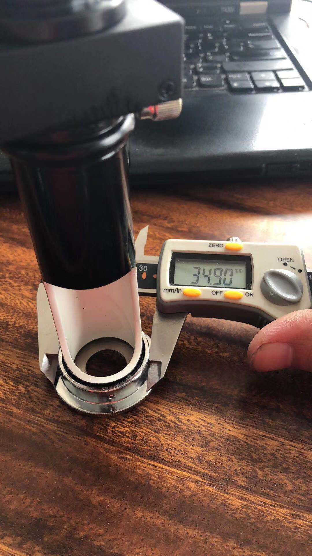

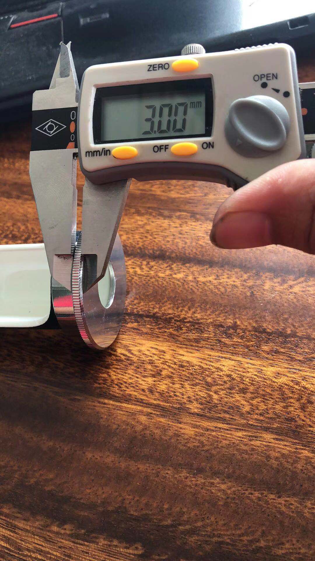

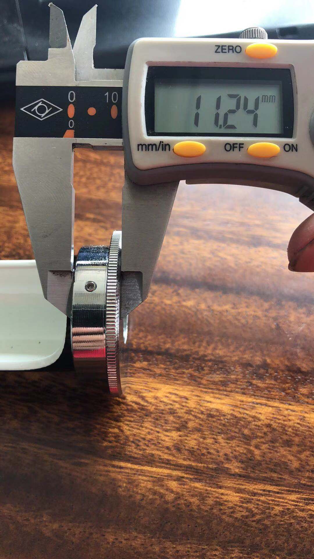

显微镜的尺寸如下:需要垂直呢如果不垂直的话就没有办法测量呢
