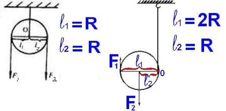

看不懂。。啥无限叠加。。只是确实需要继续往上做而已, 越往上  损耗的力肯定也就越多, 不知道怎么去考虑这个力。

你认真看  我不想说是否能够无限叠加 是你想法混乱了 不用想利用无限套定滑轮改变角度 套上滑轮后一端这个角度不重要 只是改变作用力方向力不会无限增大 是错误的想法 但是存在动滑轮(这个是去看下杠杠原理)就不同了
计算角度那边的力不要和滑轮另一边的扯一起了

这个解释就很好了把
相当于你用手成一定角度的拉力去拉(这个肯定费力把)
之后再加上一个改变力方向的定滑轮(至于这个原理就是杠杆平衡原理 支点是圆心   两个作用点旁边的两个象限点 距离一样 力一样)
至于动滑轮支点就不同了 至于支点怎么看不动  我不清楚

8a8df603738da9770c2ca0d1b051f8198718e3e2.jpg 至于支点(用o表示就是不动的点)  至于图二的支点为何是右边象限点 力矩就是转动效果网络解释 把一个圆分成很多个杠杠  图一支点很好解释 至于图二或许有点疑惑 因为按照瞬时理解  而且提着滑轮一端接触还是右边(支撑点)注意网络解释  切莫被这种误导 我实在找不到了啊

谢谢了,但不是定滑轮动滑轮的问题,定滑轮动滑轮好理解,我的疑问是定滑轮的重物不是垂直向下时力的计算,辛苦你了

你这个回复引起了我的思考   我说这个想法的前提是左右对称 (对称不限制与两边都是90度) 如果不对称需不需要考虑(也就是你的回复)我不能够确切
至于力矩的概概念 还是自己查一下 我基础薄弱
说下自己想法 如果左右不对称  那么力臂就不成一个方向  不过还是都是距离R 我觉得动力臂和阻力臂考虑距离  方向好像不用考虑   力臂需不需要考虑方向 值得深思(为何我会觉得没关系 注意我的说法是很随意的  只是一个感觉  概念薄弱 因为力矩是旋转效果  一个平面的力臂旋转起来是没有方向性的 有顺时针和逆时针之说(也就是旋转方向)  你可以想象一下 支点的两边  不同距离的力  你转动起来是如何)
至于作用力 应该是圆球  作用线肯定为切线  直接为90度我觉得只需要力大小相同(垂直于力臂)  力臂距离相同 就一样   仅仅再二维上
继续考虑 我也不知道了啊  为何杠杆平衡呢 这个就。。  起码要比重力大把   也可以用大点的力  旋转越快  起码有个起步 感觉也不是平衡  就是有个临界点才能够旋转起来  至于临界点是等于还是稍微大点
这个我不清楚我忘记以前学的时候  计算的时候  好像都是相对于静止来说 我感觉如果要旋转效果起码要比重力大   旋转速度取决于大多少 合力矩如果计算  与力方向直线上正负加减是不同的  力矩是个旋转效果(对于力矩来说只有旋转方向)  二维和三维也会不同

给你说一个土八路的办法
第一你250公斤的东西 需要消耗的力和速度有关系 你直接用250*米 记住速度是米  得出这个数据暂且叫着平衡力。
第二 物体在水平运动的时候 如果有滑动服 那么计算的就是滑动副的摩擦力 客服这个力就可以推动物体运动、那么你是倾斜三十度的那就用土办法 按照90度关系等于增加了平衡力的三分之一这就是土办法的乘以1.3  加0.5 是安全系数就是保证动力系统安全运行的、按照这个区加摩擦阻力就等于你动力需要输出和保持的实际动力
第三 前面讲了推动力 现在说说 这个力还有什么因素 因为你说了你的是倾斜三十度 那么 这个就需要一个制动力 这是安全运行的保障否则一旦动起来就没法控制、也就是说物体在三十度斜度上运行 需要有一个保障 那就是制动力、 制动力通常是运动力的两倍以上才能保证制动系统的正常运行。而为了降低制动难度和成本 通常会增加减速机构、
这三点你应该看明白了  我没有讲专业的力 也没有讲惯性 也没有讲什么静止力  就是用我们常说的口语来讲的这是最典型的土八路玩法 绝对有效安全 如果这样俗的讲法你还不明白那我也没招了
