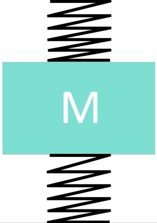

这是一个概念图,中间是一个质量块,上下固定了弹簧。 最终的需求是质量块上下振动的时候,希望是带着弹簧垂直振动,请问这里该如何加导向比较好,外面有一个框架的,可以加在框架上。

两端弹簧加导向杆,导向杆与弹簧座相连。
发表于 2019-12-17 21:42:14 | 显示全部楼层
要么两边,要么中间加导向

你好,请问弹簧加的导向杆大概是什么样子的。。 我感觉没搜到合适的。。

是不是类似于汽车减震的那种结构

有什么特殊要求吗,没有的话随便导向轴都可以吧

希望摩擦能够尽可能的小

1 加导向杆:在框架上下钻导向孔,导向杆安在质量块上,穿过弹簧插入导向孔
2 加导向套:跟1差不多,放在弹簧外部
3 把弹簧改成锥形弹簧试试,我记得锥形弹簧的端部横向变形小

这个M最好设计圆柱形,导向做成孔,外表面在内孔中升降,导向性会好很多。

以前做过这个,上左右各一个弹簧, 下2个弹簧带导向轴,
