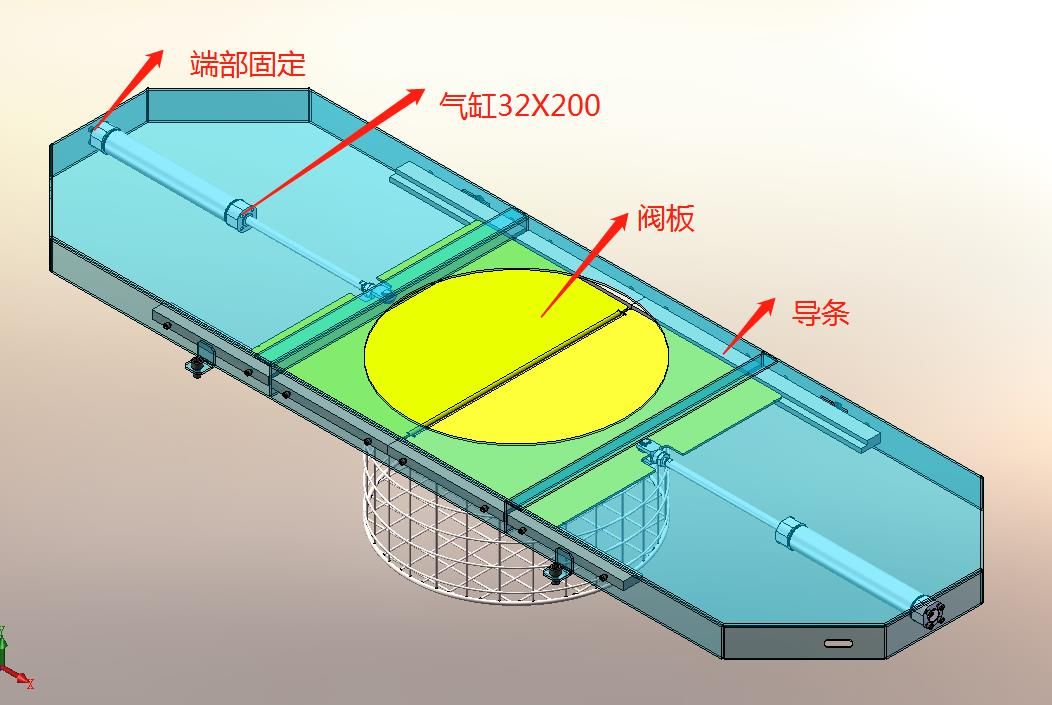

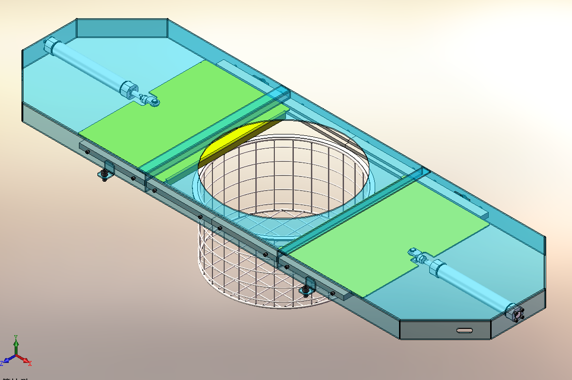

图示是初步设计的水平布置的气动开关的插板阀,有设计过类似结构的不,给提提意见。

没有密封要求的话,随便画画就基本能用
发表于 2019-12-17 17:48:06 | 显示全部楼层
颗粒上料机就是这样一个气缸加块插板,还有剪刀式旋转式。
发表于 2019-12-17 18:17:40 | 显示全部楼层
气缸缸体只固定一端,当活塞杆伸出,这一端稍微有一点力,气缸会不会摆动?
发表于 2019-12-17 21:00:24 | 显示全部楼层
看你这情况也不是什么有要求的地方,可以。
发表于 2019-12-17 22:30:00 | 显示全部楼层
这只是一个设计方案吧,比机构导向比较关键,没看到导条是如何固定的??
 楼主| 发表于 2019-12-18 08:19:57 | 显示全部楼层
耳总不是胖聪 发表于 2019-12-17 17:03
没有密封要求的话,随便画画就基本能用
密封要求不严
 楼主| 发表于 2019-12-18 08:20:58 | 显示全部楼层
尼龙条螺钉固定
发表于 2019-12-18 08:45:24 | 显示全部楼层
加个滑轨会比较好,因为你是一端固定的
