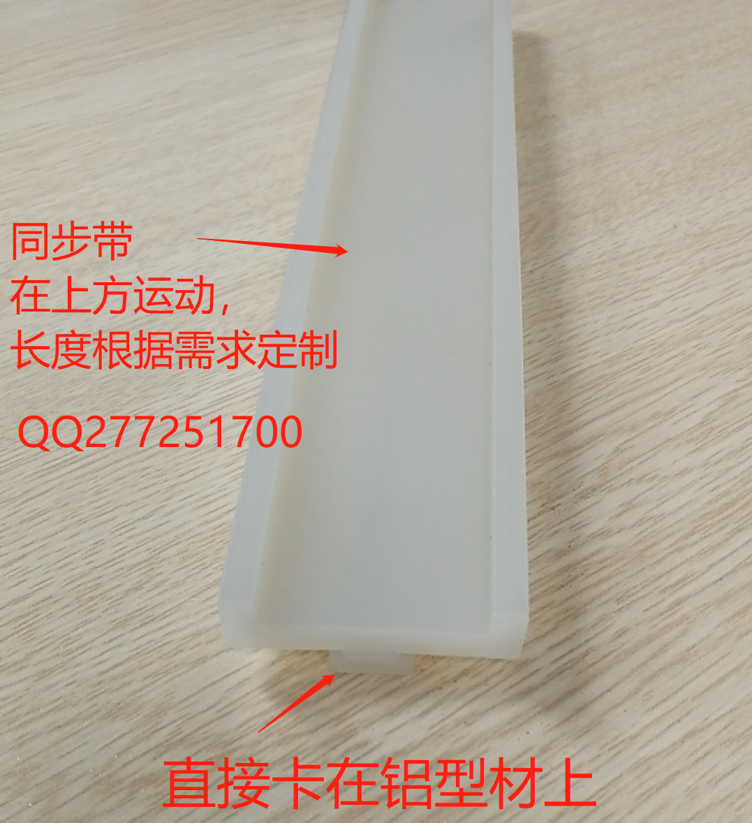

锥型可靠一些,还是要依靠调节
发表于 2019-12-20 14:38:00 | 显示全部楼层
13018003740 发表于 2019-12-18 11:40
如图,滚筒做成带锥度即可
1度左右即可
发表于 2019-12-20 16:42:23 | 显示全部楼层
除了鼓型,其实滚筒左右两边的拉力平衡是最关键的
发表于 2019-12-20 17:09:08 | 显示全部楼层
这样可以防止跑偏
发表于 2019-12-20 17:20:27 | 显示全部楼层
结果是跑到其中一个凸台上,我曾经用过类似的结构。没用的
发表于 2019-12-20 22:14:05 | 显示全部楼层
皮带跑偏确实麻烦,要么结构复杂要么难以控制。
我现在采用弹簧曲柄张紧轮,带挡边、薄带子,无论宽窄、快慢没有发现跑偏现象。
我估计是两端滚轮、机架座子、压轮及辅助件都是精加工件的原因吧。
也有缺点:就是张紧幅度较大,张紧力不能充分利用,有时还需要增加惰轮。

发表于 2019-12-21 08:33:39 | 显示全部楼层
这样挡不住哦。。。。中间凸起两边低 鼓型才是王道
发表于 2019-12-21 16:30:04 | 显示全部楼层
学习学习
发表于 2019-12-21 16:39:10 | 显示全部楼层
不是可以通过调节拉紧块 防止跑偏么?
主动轴和从动轴不平行就会跑偏,加调整机构也可以。皮带中间加导向带确实不错,不用经常调节。  发表于 2019-12-23 14:48
