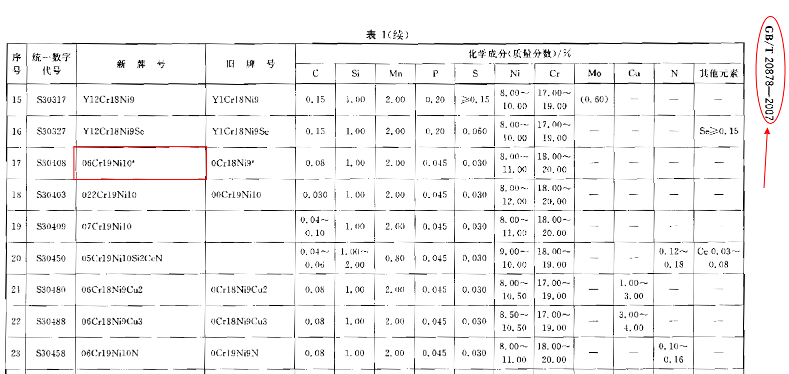

发表于 2019-12-16 22:45:06 | 显示全部楼层

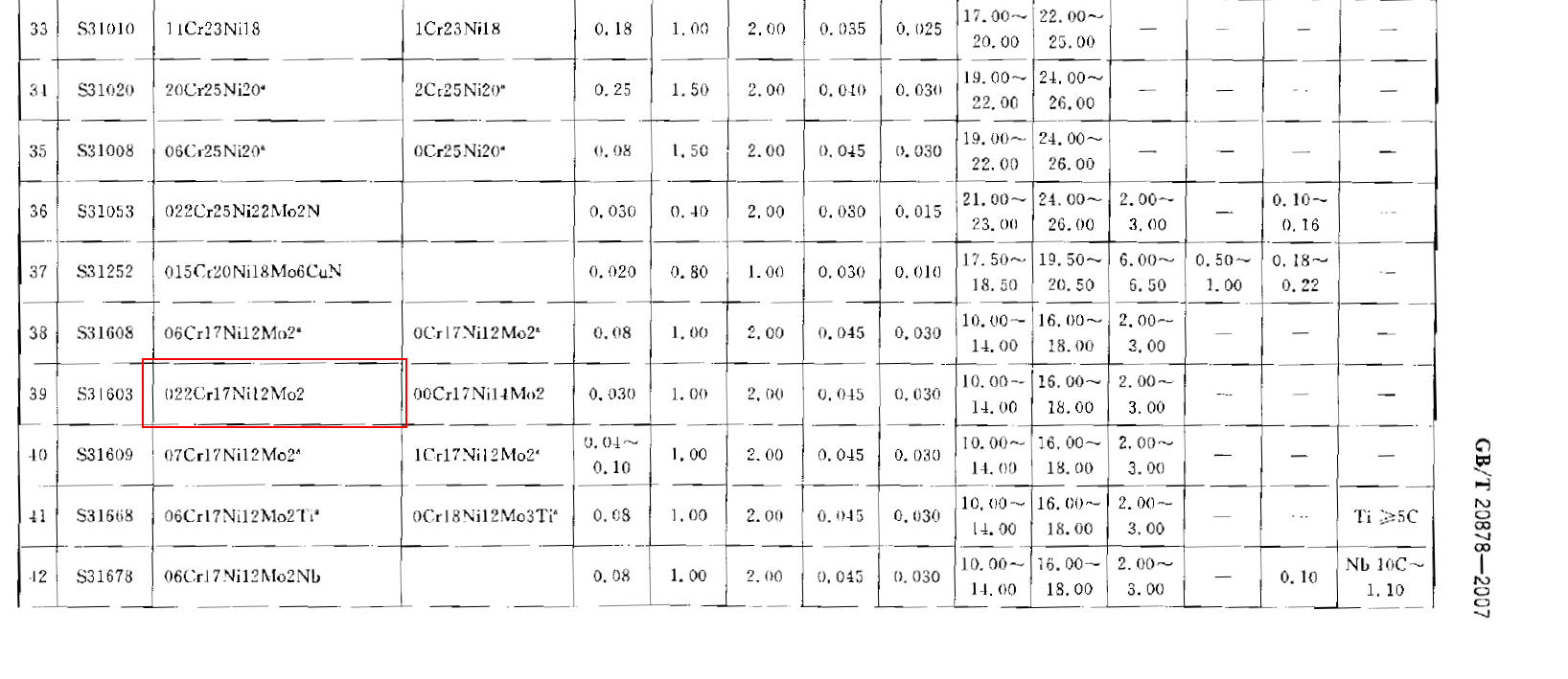

有相关的国家标准。S30408为304材料,按新标准,确实是你贴子中所说的材料。S31603为316L材料,含MO是肯定跑不了的。按国家标准,你的说法是对的。
