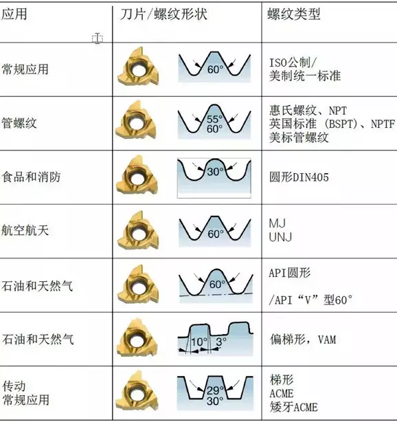

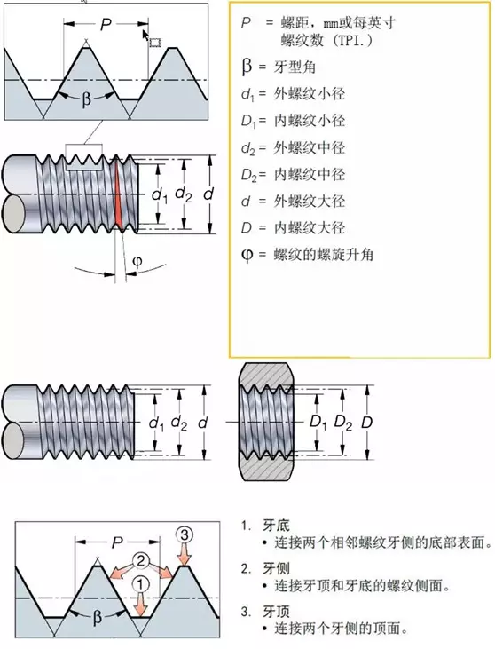

螺纹牙型
螺纹牙型定义了螺纹的几何形状,包括零件直径 (大径、中径和小径)、螺纹牙型角、螺距、半径和螺旋升角。
最常见的螺纹牙型:

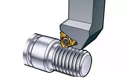

1.螺纹车削
高生产率的螺纹加工方法
对围绕旋转中心旋转的零件加工螺纹
涵盖螺纹牙型的数量最多
提供良好的表面质量和螺纹质量

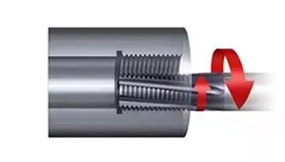

3.攻丝
生产率高且经济的螺纹加工方法,尤其适用于加工较小的螺纹
涵盖最常用螺纹牙型
适用于各种各样的机床,既能加工旋转零件,又能加工非旋转零件
种类繁多的材料特定产品可确保良好的切屑控制
容易进行深孔螺纹加工
可以进行成形螺纹加工

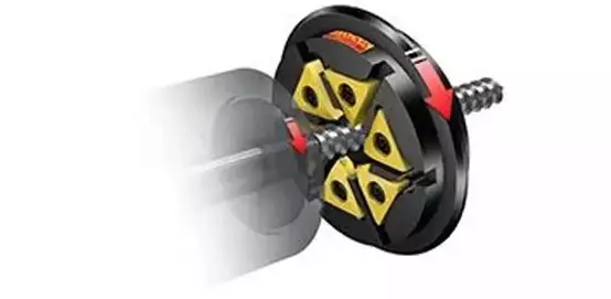

4.螺纹旋风铣
适用于细长零件,例如螺钉
能够加工出高质量的螺纹,而不会弯曲
只需单次走刀便可去除所有余量,从而缩短生产周期

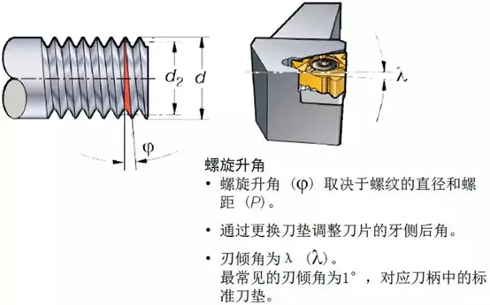

通过将旋风铣刀盘倾斜至螺旋升角加工精确的螺纹
良好的切屑控制能够实现更加连续的高生产率加工
需要具有螺纹旋风铣能力的机床

螺纹车削加工需要考虑的一些关键因素:
在螺纹车削前检查工件直径是否有正确的加工余量,增加0.14mm作为牙顶余量。
在机床中精确定位刀具。
检查切削刃相对于中径的设置。
确保使用正确的刀片槽型 (A、F或C)。
通过选择合适的刀垫确保有充足且均匀的间隙 (刀片-刀垫刃倾角),以获得正确的牙侧间隙。
如果螺纹不合格,则检查包括机床在内的整个装夹。
检查螺纹车削可用的数控程序。
优化进刀方法、走刀次数和尺寸。
确保正确的切削速度以满足应用要求。
如果工件螺纹的螺距错误,则检查机床螺距是否正确。
在切入工件之前,建议刀具应以3倍螺距的最小距离开始。
高精度冷却液能够延长刀具寿命并改善切屑控制。
快换系统可确保简单快速的装夹。
为了实现最佳生产率和刀具寿命,首选为多牙型刀片,第二选择为全牙型单刃刀片,第三选择为V牙型刀片。

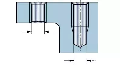

攻丝加工孔尺寸和公差:
切削丝锥底孔尺寸的基本计算:
D = TD - TP
D = 孔径
TD = 名义螺纹直径
TP = 螺距
例:M10 x 1.5切削丝锥的孔尺寸为10-1.5=8.5mm
挤压丝锥底孔尺寸的基本计算:
D = TD - (TP/2)
D = 孔径
TD = 名义螺纹直径
TP = 螺距
例:M10 x 1.5挤压丝锥的钻头尺寸为10-(1.5/2)=9.3mm
