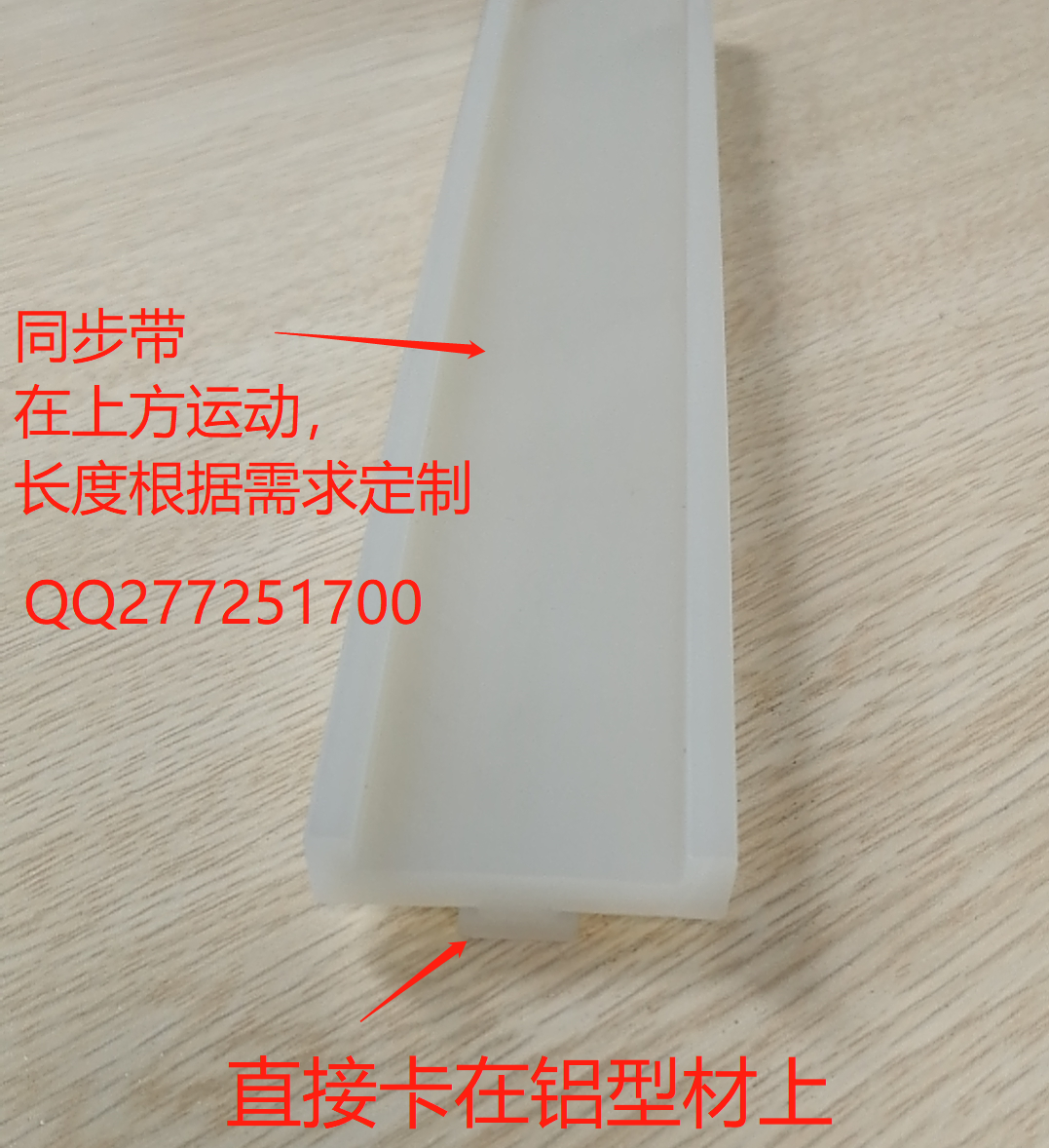

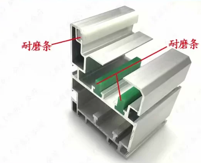

大家好,请教一下倍速链(我的规格是BS25-C206B)型材里需要加塑料的导向条增加摩擦吗?如附图所示.

选择超高分子材质的塑料条(倍速链导轨、链条导轨、垫片、板)不会增加摩擦力,反而会减小摩擦力(摩擦系数0.1-0.22)、自润滑,耐磨性能是尼龙的5倍,HDPE/pvc的10倍,碳钢的4-7倍,铜的27倍。材料可通过FDA食品级认证,可应用于医疗、食品、饮料、电子等要求高的行业;也适用于各种对耐磨性能要求高的应用场景。
还可以增加抗静电和阻燃功能。

发表于 2019-12-14 20:50:31 | 显示全部楼层
可以自己加,
