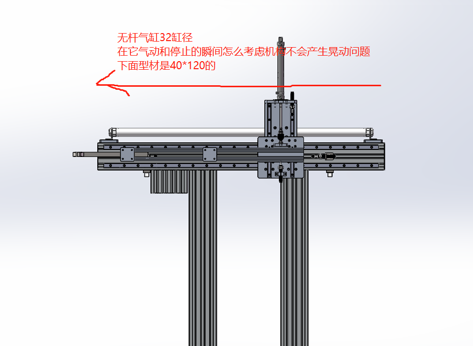

发表于 2019-12-13 16:21:04 | 显示全部楼层 |阅读模式
材料力学的知识都就饭吃了,求帮助
发表于 2019-12-13 16:55:39 | 显示全部楼层
1.气缸最大速度控制
2.两端加缓冲器
 楼主| 发表于 2019-12-13 17:36:28 | 显示全部楼层
|小小cb发表于 12-13 16:551.气缸最大速度控制<br>
2.两端加缓冲器
谢谢您的回答,比如我想要算我选择的型材够不够结实,这种带有运动的机构的他属于材料力学的那一类

发表于 2019-12-15 11:19:04 | 显示全部楼层
这个需要动力学和静力学配合计算。
第一:要知道你的动作部件的极限位置 和固定位置。就可以画一个简易的草图
第二:要知道你气缸最大加速度 带上负载时的加速度。F=ma,加速度×质量就是冲击力
第三:把动作的冲击力 + 自身的重量就知道组合的力 当然加一定安全系数。
第四:就是悬臂梁 组合计算了。这些都是结构力学知识
发表于 2019-12-15 12:50:39 | 显示全部楼层
立柱型材后面被上一块整板,就没有扭曲变形啦。这个像丌字型门架,容易扭摆。
发表于 2019-12-15 13:07:45 | 显示全部楼层
你这个结构 明显不合理 和结构力学根本不是一回事,光从支撑面来讲都不足以承受32缸径产生的冲击力。如果说气缸改为低流量动作那还不如使用电机。40型材 你就是加十根都没用,型材结构已经决定了承受能力
