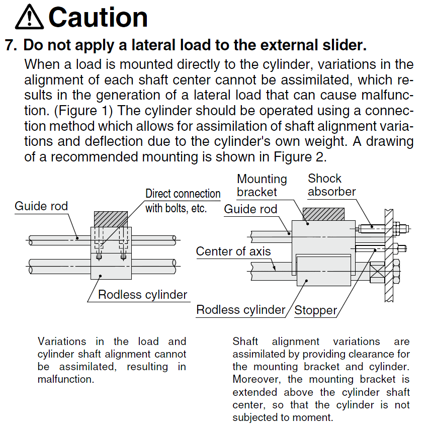

不推荐使用磁环式无杆气缸什么意思??
发表于 2019-12-18 10:37:55 | 显示全部楼层
磁环无杆气缸一定要浮动连接!一定要浮动连接!一定要浮动连接!
发表于 2019-12-20 14:59:58 | 显示全部楼层
其实如何使用,在厂家的手册中都说明了,并且解释的很详细,原理、各种参数、应用介绍、注意事项,只是很多资料翻译成中文版后就简化了,再加上多数人不习惯去看英文的资料,太繁琐。

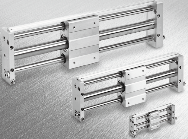

无杠杆和外加轴直接安装,如果加工、装配环节造成轴不平行误差,很容易使无杠杆卡死、磨损等,所以厂家不推荐直连,通常使用浮动连接。但厂家自己也有出带导杆的无杠杆,就是直连的,前提是他们保证了安装精度,也就保证了使用寿命。
01-无杆缸原理
01-无杆缸原理
02-应用注意事项
02-应用注意事项
03-带导杆的无杆缸
03-带导杆的无杆缸
