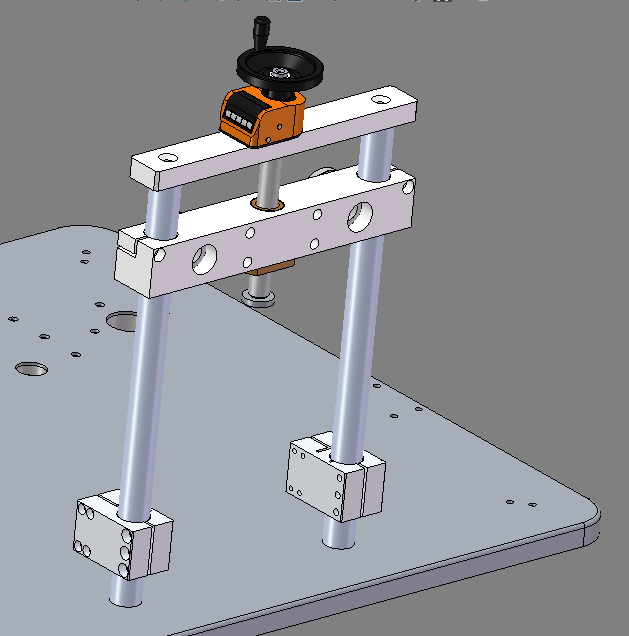

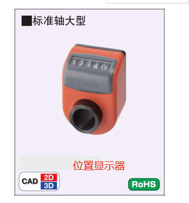

如图,这是旋盖机上的一部分,请教下各位这个位置显示器的作用是什么,哪里都找不到这个东西的介绍,看了淘宝上卖这个东西的宝贝介绍,我猜是不是用来检测这个位置显示器中插的轴转动量的,小弟没接触过这个东西,有没有大神用过或者了解这东西作用的麻烦告知下,谢谢

位置显示器又叫计数器,它显示的是转数,不是转速。根据选用的位置显示器的螺距,将主轴的每一转显示为相应的数字,相当于等分放大。

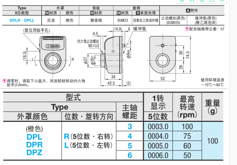

配梯形丝杆使用的,丝杆螺距为3MM就选转一圈显示3MM的位置显示器,指示你在调整时移动了3MM.同时注意这个东西有正转数值变大的和反转数值变大的两款。

请问下朋友,那这个位置显示器的螺距的选用是根据我使用的丝杠螺距来定的么,那如果是光轴的话能不能用这个显示器计算转数,又如何来确定选择多少螺距的显示器
