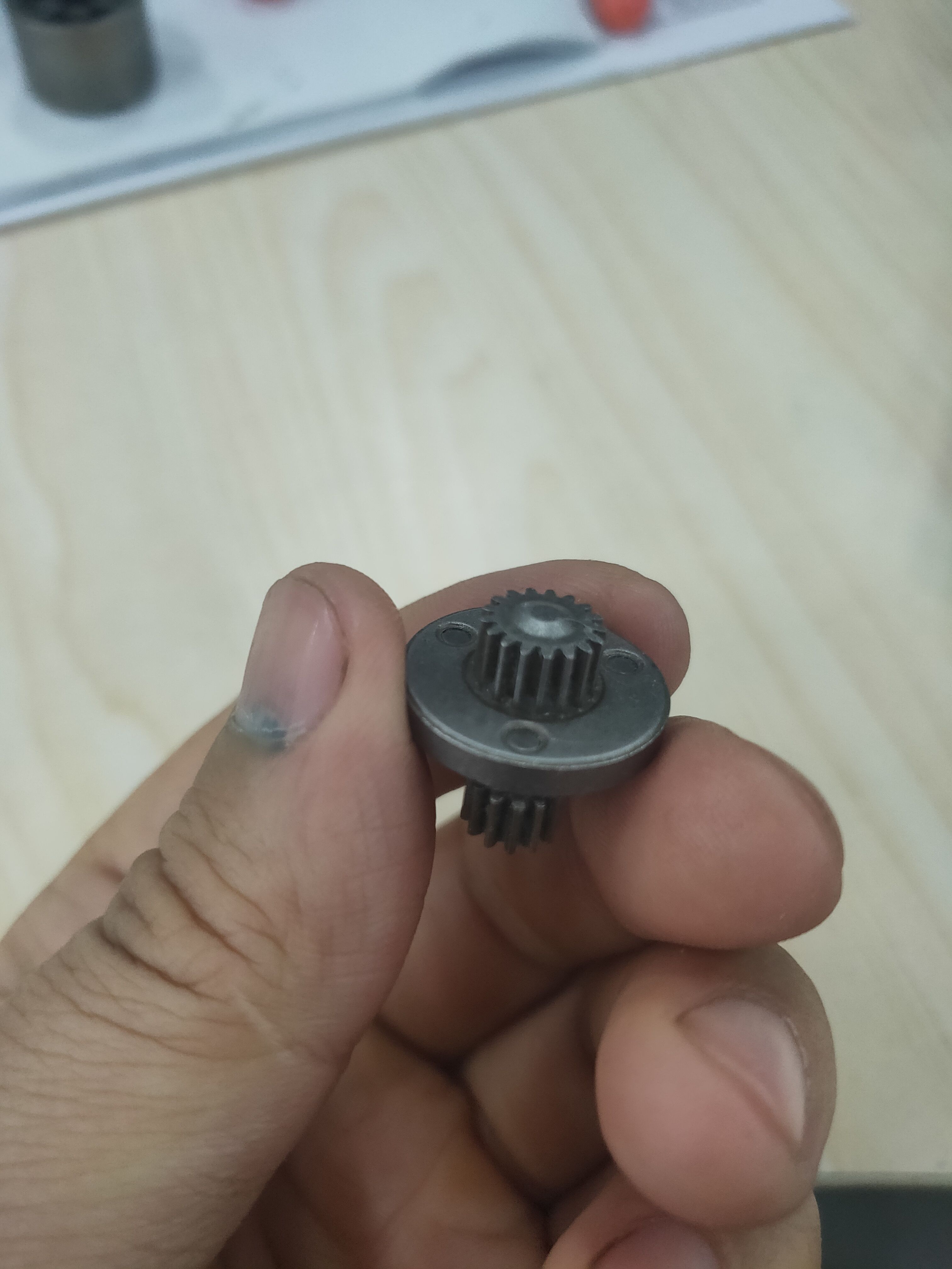

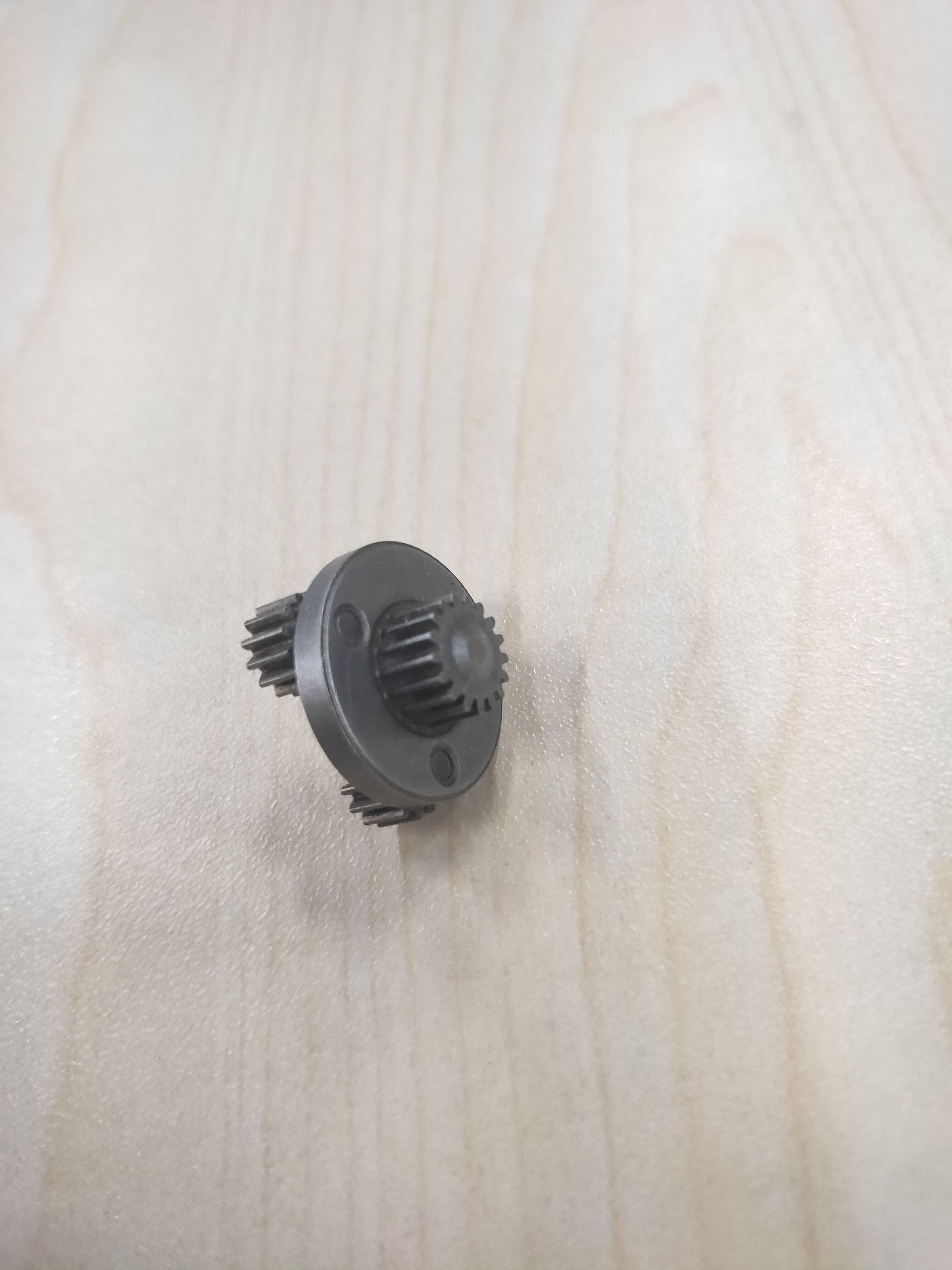

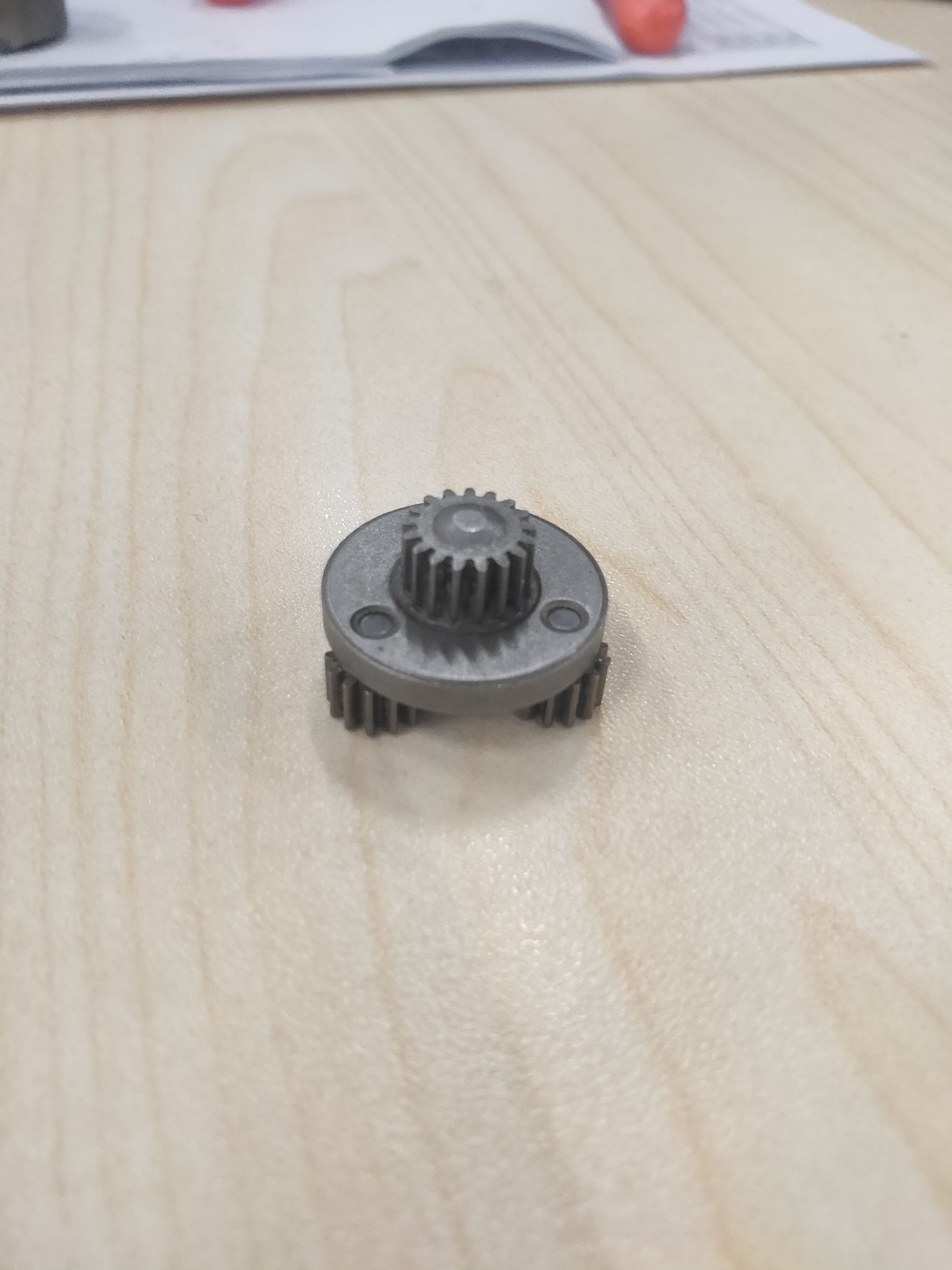

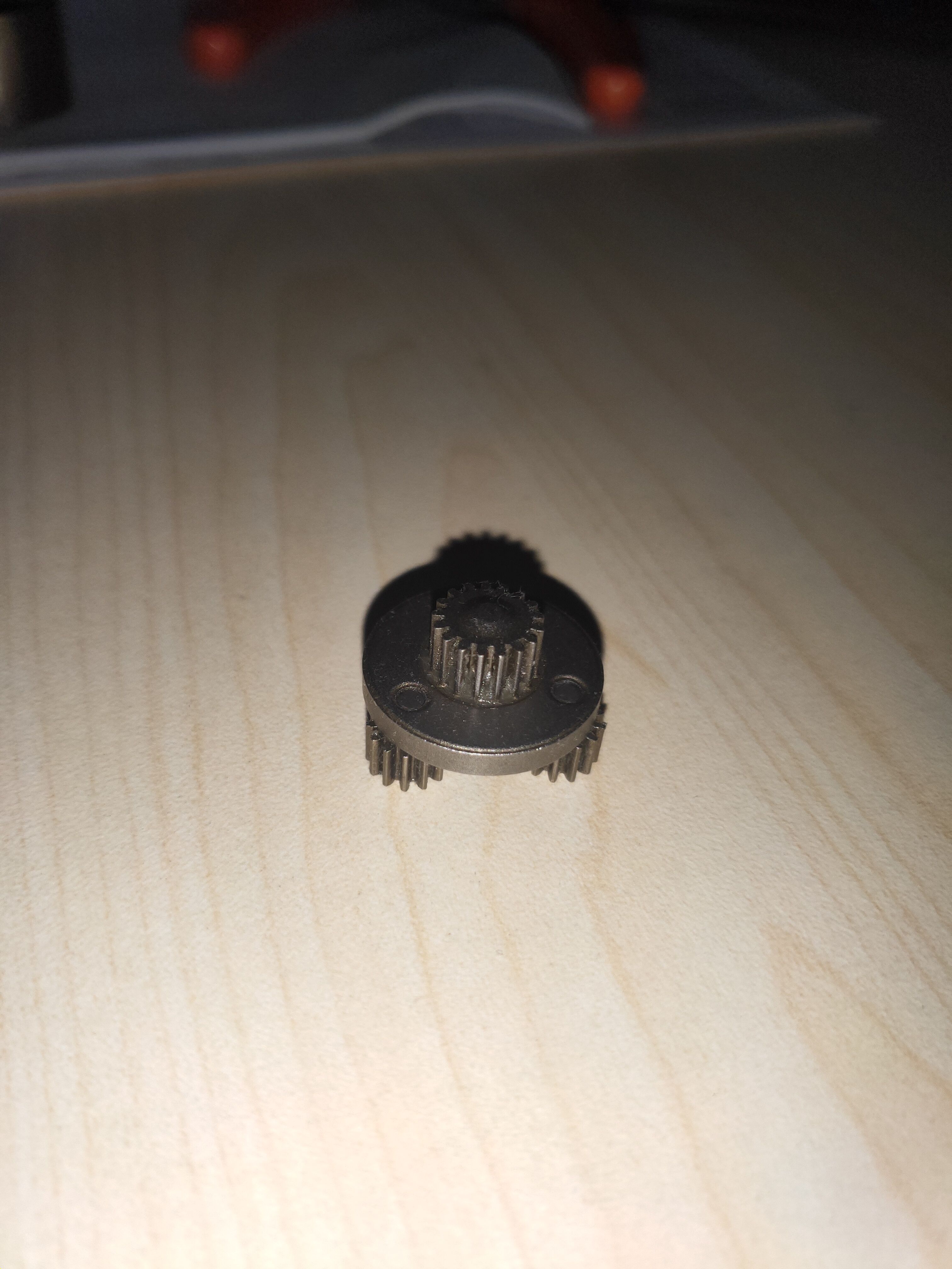

这是电动工具行星减速箱的第一级变速齿轮
小行星齿轮上桁架上的太阳轮我觉得可能有两种:
1、先把齿轮加工好,再焊接到圆盘(桁架)上;
2、齿轮和圆盘是一体的,直接加工小齿轮
从工艺(加工可行性)看,哪一种更合理呢?
发表于 2019-12-12 16:40:30 | 显示全部楼层
金属注射成形的简称MIM,或 粉末冶金件;
 楼主| 发表于 2019-12-12 16:46:44 | 显示全部楼层
粉末冶金需要开模具吧,现在还在试制阶段,用这个工艺可行吗?
电动工具上面的,市场可以买到,真不行3D打印,除了噪音之外,没有什么好验证的。  发表于 2019-12-12 20:03
发表于 2019-12-12 17:55:39 | 显示全部楼层
做过大号的,反面焊接……
 楼主| 发表于 2019-12-12 17:57:40 | 显示全部楼层
魍者归来 发表于 2019-12-12 17:55
做过大号的,反面焊接……
这个不是反面焊接的,应为看不到焊接痕迹啊
大号的一般是焊接的,小的基本都是过盈配合+厌氧胶。  发表于 2019-12-13 09:16
痕迹可以后期去掉……  发表于 2019-12-12 17:58
发表于 2019-12-12 18:57:33 | 显示全部楼层
拆卸过程中把手伤着了?
观察细致  发表于 2019-12-13 08:49
 楼主| 发表于 2019-12-12 18:58:55 | 显示全部楼层
majingfeng 发表于 2019-12-12 18:57
拆卸过程中把手伤着了?
没有啊,很容易拆,一提就出来了
发表于 2019-12-12 20:03:35 | 显示全部楼层
齿轮车个台阶,圆柱与齿盘孔过盈配合,砸进去,要不然齿轮无法加工,第二种的方法也无法实现
 楼主| 发表于 2019-12-12 20:06:19 | 显示全部楼层
这个方法有可行性
发表于 2019-12-12 20:25:07 | 显示全部楼层
第一种,先加工齿轮,再组装,比较合适大批量高效率生产
