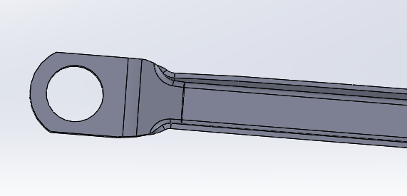

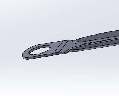

各位大佬,这个零件用solidworks钣金怎么绘制啊,有没有具体教程啊

发表于 2019-12-12 08:49:17 | 显示全部楼层
这根本不是钣金,这是冲压,所以只需要普通方式建模即可

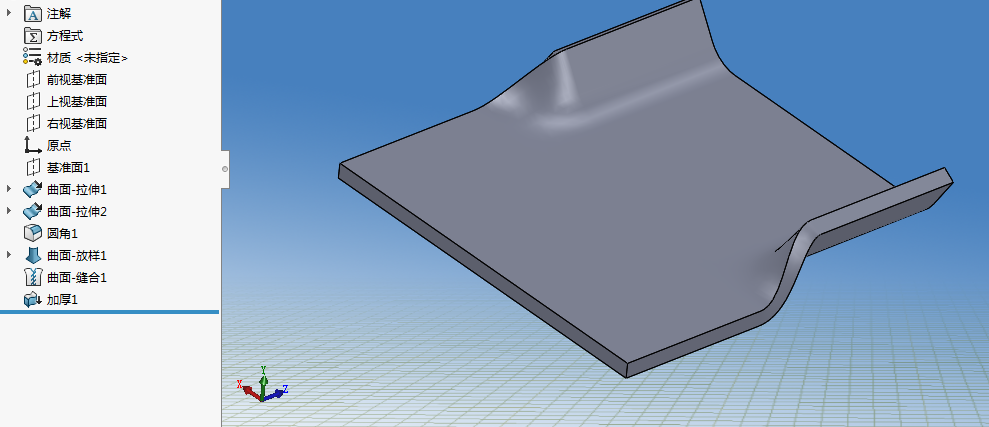

发表于 2019-12-12 13:57:53 | 显示全部楼层
跟这个差不多吧
发表于 2019-12-12 14:44:53 | 显示全部楼层
冷压端子?

发表于 2019-12-12 18:38:54 | 显示全部楼层
撒打算23q 发表于 2019-12-12 15:18
应该是一样的,可以给一个PRT文件吗    多谢
仅供参考
