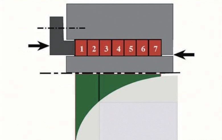

        安装盘根时,必须依次将各个盘根环安装到位,直到完成全套盘根组。如此可确保轴向应力分布均匀,并降低摩擦力和泄漏率,降低甚至避免将来更换盘根或重新紧固压盖的需求,从而延长盘根组的使用寿命。
                                                                                                                                                                                        图 1
        反之如果一次性安装一套五个盘根环,那么最靠近压盖随动件的顶端盘根环受到的载荷最大,但最贴近工艺介质的最底层盘根环受到的载荷很小,甚至可以忽略不计。原因是盘根环会降低轴向载荷,底层盘根环阻止介质泄漏的效果就会变差,无论其是切割缠绕还是模压成型盘根。还有一种情况是对盘根环顶端施加的载荷过大,导致阀杆转动时的摩擦力过大,甚至损坏盘根组(图1)。从一些数据可以看出,如果安装作业正确规范,盘根组在经历100次机械循环后,应力松弛的程度最高不超过20%。但如果安装不正确,应力甚至会减少60%左右,以至密封性能不再可靠。

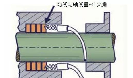

        开始安装盘根前,应该先进行全面的危害与风险评估。首先要妥善隔离阀门,确保安全施工。操作人员应按规定穿戴防护服和护目镜。用盘根清理工具将填料函中的旧盘根全部清除干净(图2)。
                                                                                                                                                           图 2
           用检修镜仔细检查阀杆是否有点蚀和划伤,并确保旧盘根已被彻底清除干净。必要时进行翻新。然后测量阀杆外径、填料函内径和填料函空腔深度,以便准确计算盘根尺寸。

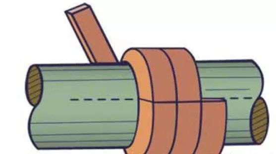

         盘根环半径的计算公式是((OD-ID)/2),接着计算出多少层盘根环的厚度,能和填料函空腔深度相匹配。可将盘根材料围绕在直径和阀杆相同的心轴上,垂直切割(沿径向);也可以用盘根专用切割工具斜切。需要谨慎避免沿长度方向拉伸盘根材料,亦要避免其受挤压导致横截面变形。同样需要注意的是,切割面必须整齐利落,切面上不可以有杂质或碎屑。
                                                                                                                                                              图5
各自独立的盘根环

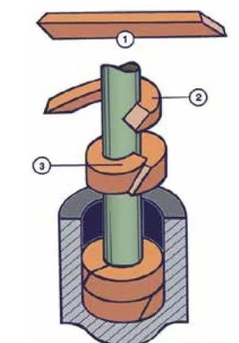

         绝不能用绕线圈的方式将盘根材料装满填料函,而是用专用切割工具切割盘根编织材料,并制成独立的盘根环,切口呈45?(斜接)(见图6),这样可以利用载荷获得更好的端面结合效果。
需要查看每个盘根环的大小是否刚好匹配填料函;每个环的接口都妥善对接,而且要最大限度和填料函内壁紧密贴合,不可通过拉伸编织材料使其与内径相匹配。后续安装的所有盘根环,尺寸和切割方式都必须和第一个相同。
         预制成型盘根环非常普遍,无需现场切割,因此容易安装。首先检查阀门压盖螺栓、螺母和垫片,如有破损应当更换。螺栓和螺母都需涂润滑脂。为了有效控制逸散泄漏,必须要用扭矩扳手,并遵守盘根供应商提供的操作规程。
转动阀杆

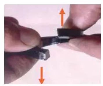

         填料函同样也要确保清洁无杂质和油脂。将第一个盘根环放入填料函,留意接口的位置,应当首先将接口部位塞入填料函,然后再塞入盘根环的其余部分。如果是柔性石墨模压盘根环,应当将每个环都拉伸成螺旋状后(图5)再安装到位,以避免盘根环损伤。每次安装一枚盘根环,确保其已经在填料函内压紧并坐实后,方可安装下一枚。如果压盖随动件的长度不足以到达填料函底部,则安装盘根环时需要临时工具或加长环辅助。
                                                                                                                                                                                           图 6
           除非有明确规定,否则密封元件不可以润滑处理。按照制造商提供的操作规范,对安装好的第一枚盘根环施加载荷。对下一枚盘根环重复同样步骤,每次仅限安装一枚。任何两枚相邻盘根环的各自接口,必须分别在90?和180?的位置(图6)。
