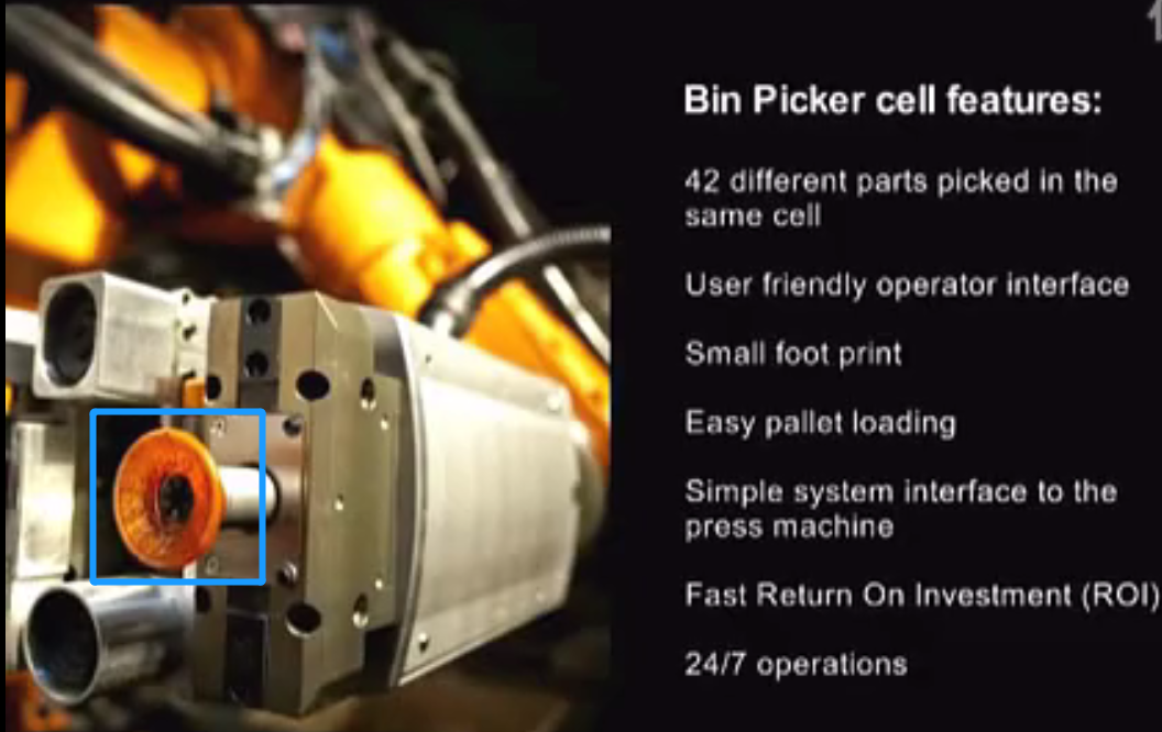

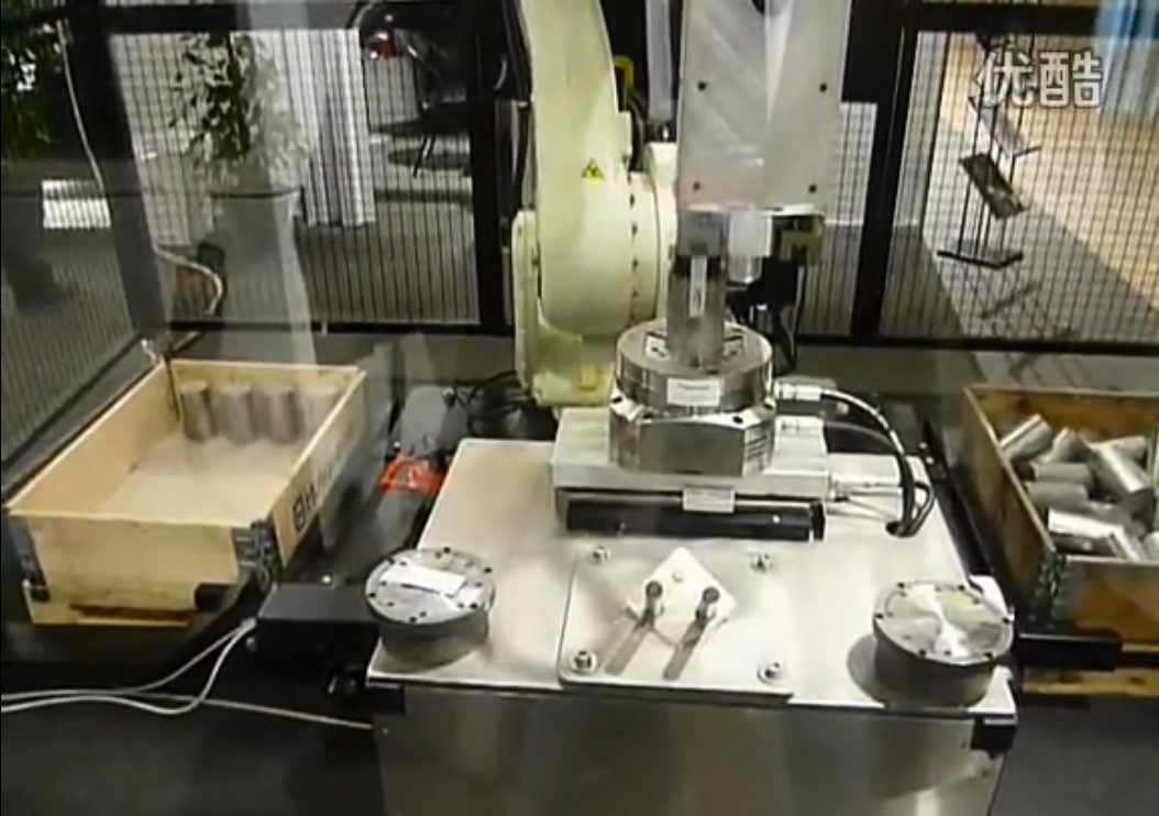

小弟在优酷上看到一种机器人夹具,可以从夹爪的中间伸缩吸盘,先用吸盘把金属件吸起来然后再夹住,不知道是什么原理,有大佬指点一下吗?

发表于 2019-12-9 19:58:07 | 显示全部楼层
能吸的就是真空洗盘的原理
发表于 2019-12-9 22:31:48 | 显示全部楼层
lz说的是这个吗?
发表于 2019-12-10 08:29:45 | 显示全部楼层
bin-picker截图
bin-picker截图
RT,蓝色方框内部根据个人经验判断,是真空吸盘。。。。。。。

发表于 2019-12-10 08:38:56 | 显示全部楼层
我公司自动化生产线也用上了这种,具体的就是在手指气缸中间设置一个真空吸笔就行了,比做成一体的要节省一些。实际控制是先行程气缸下压吸笔,吸笔工作吸附起物料,两侧手指气缸再工作夹紧物料。
发表于 2019-12-10 09:55:34 | 显示全部楼层
这个是真空吸盘与夹爪的配合使用机构,自动化上料端也是经常会用到的。

 楼主| 发表于 2019-12-10 14:02:10 | 显示全部楼层
韩寒11 发表于 2019-12-9 19:58
能吸的就是真空洗盘的原理
谢大佬回复,就是不知道怎么能把行程气缸和吸盘塞到手指气缸中间的
 楼主| 发表于 2019-12-10 14:04:15 | 显示全部楼层
京宝123 发表于 2019-12-10 08:38
我公司自动化生产线也用上了这种,具体的就是在手指气缸中间设置一个真空吸笔就行了,比做成一体的要节省一 ...
谢大佬回复,就是不知道怎么能把行程气缸和吸盘塞到手指气缸中间的,看视频里前面黑色的那个是没有错位在正中间的
