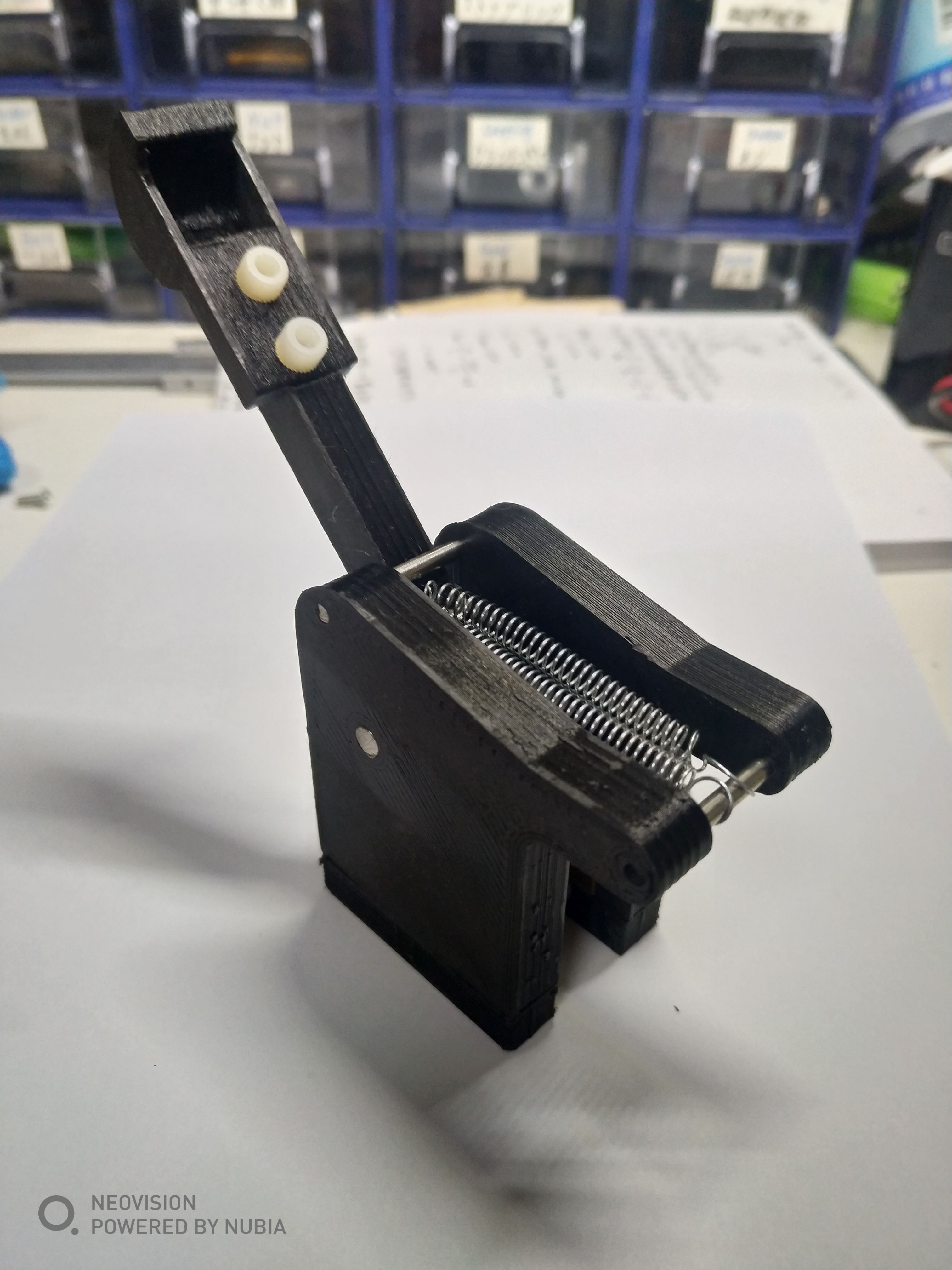

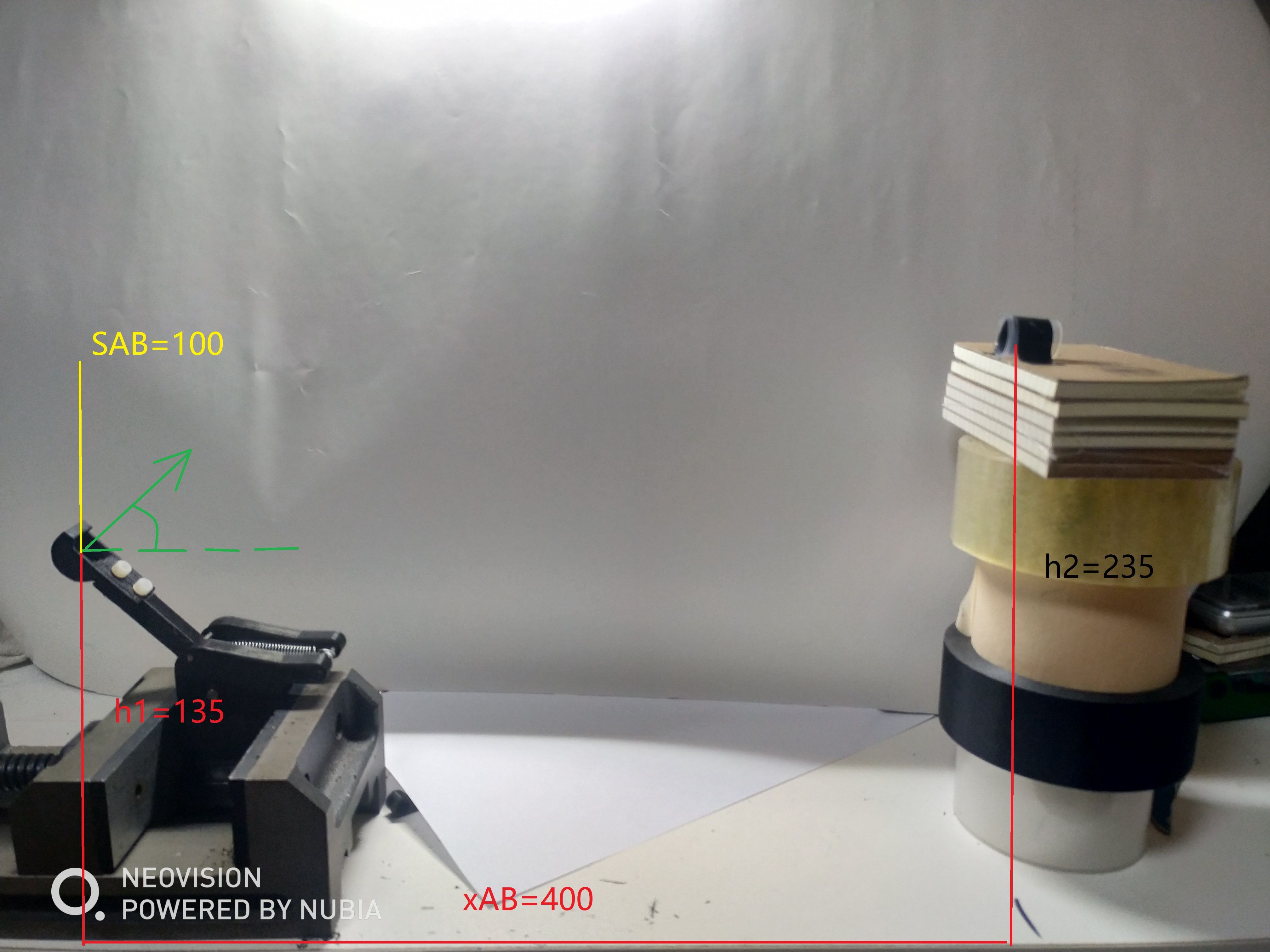

感觉自动投球机应该挺有意思的,便做了个模型
实验视频地址:https://m.bilibili.com/video/av78440276

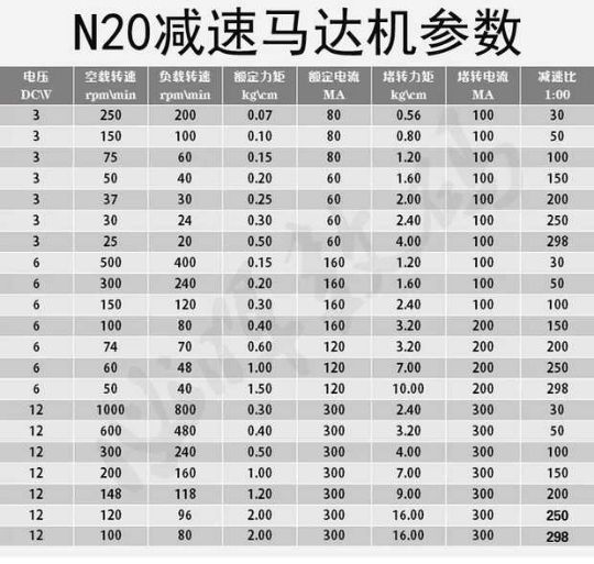

我想请教下大伙儿,下图电机力矩单位kg/cm不对吧,应该是kg.cm吧
关于计算过程,我放在PPT里了。网盘:链接: https://pan.baidu.com/s/1l64vPnr5YCpb4eGG51kPtw 提取码: yit1

发表于 2019-12-8 10:13:02 | 显示全部楼层
是反斜杆,kg\cm。还有rpm\min,笑一笑就可以了
 楼主| 发表于 2019-12-8 14:24:33 | 显示全部楼层
而且这个扭矩值也不对,没啥参考意义。
发表于 2019-12-8 20:10:22 | 显示全部楼层
这么小的电机能达到2牛/米的扭矩,感觉不太可能!
 楼主| 发表于 2019-12-18 23:46:24 | 显示全部楼层
换算下来可不止2牛每米哦
