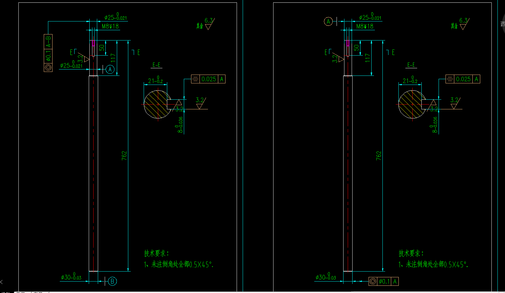

请教加工师傅,这根轴这两种标注,那种更合理,简述原因
发表于 2019-12-6 11:24:25 | 显示全部楼层 |阅读模式
如题
发表于 2019-12-6 11:41:33 | 显示全部楼层
一般用法右边多一些,图纸尺寸要求就是要简洁明了,我觉得你的基准设计不妥,应当以大面为基准约束小面。测量的时候检验也是这方法测量的,这样才能达到设计,加工,检测基准统一,达到高效控制质量。把基准A移到φ30圆上。
发表于 2019-12-6 12:11:34 | 显示全部楼层
左边更专业,右边更符合实际,右边基准改一下,不应该以小轴为基准
发表于 2019-12-6 14:11:32 | 显示全部楼层
感觉都没问题就是基准面改一下,一般加工师傅这样子的图都是看得懂的。
发表于 2019-12-6 14:16:38 | 显示全部楼层
设计基准、装配基准、制造基准、检测基准尽可能统一即可!
发表于 2019-12-6 14:32:15 | 显示全部楼层
同意五楼,选左边
发表于 2019-12-6 14:52:56 | 显示全部楼层
选左边
 楼主| 发表于 2019-12-6 14:54:34 | 显示全部楼层
所罗门_x 发表于 2019-12-6 11:41
一般用法右边多一些,图纸尺寸要求就是要简洁明了,我觉得你的基准设计不妥,应当以大面为基准约束小面。测 ...
那25小轴上的键槽两侧的对称度以30轴线为基准合适不?
不合适  发表于 2019-12-6 15:37
发表于 2019-12-6 15:36:03 | 显示全部楼层
左边图是以公共基准来测量同轴度,右图以A基准测量同轴度。左图要求的低,右图要求相对高些。究竟选哪种要看设计意图。
