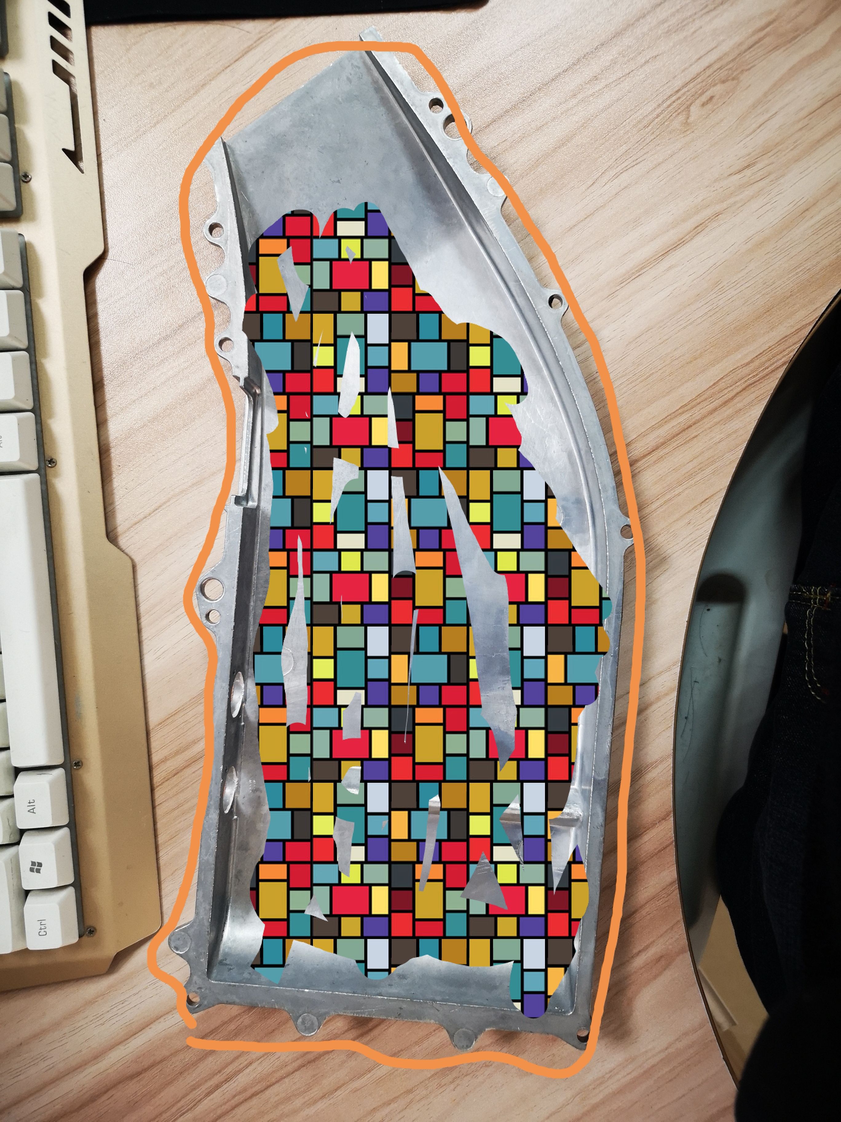

哪位大神,设计一套非标设备,快速去除这个分型面毛刺?
发表于 2019-12-6 11:20:10 | 显示全部楼层
一套定位的加个小机器人可以么
 楼主| 发表于 2019-12-6 11:35:15 | 显示全部楼层
Slainet 发表于 2019-12-6 11:20
一套定位的加个小机器人可以么
机器人要多少钱?要求是效率高,成本低。
发表于 2019-12-6 11:53:33 | 显示全部楼层
无尽虚空的宇宙 发表于 2019-12-6 11:35
机器人要多少钱?要求是效率高,成本低。
自己慢慢打磨吧,还不花钱多好
发表于 2019-12-6 13:19:05 | 显示全部楼层
那就手动吧
发表于 2019-12-6 13:21:57 | 显示全部楼层
仿形
发表于 2019-12-6 13:40:31 | 显示全部楼层
放地上,脚踩着,快速的前后摩擦。。。
发表于 2019-12-6 13:59:39 | 显示全部楼层
哈哈,拿个小铲先处理下,能解决最好。不行再上砂轮。
 楼主| 发表于 2019-12-6 14:12:27 | 显示全部楼层
即使上砂轮,路径也不好控制(雕刻机或者机器人时间长),要求是几秒钟就去除毛刺
发表于 2019-12-6 14:27:23 | 显示全部楼层
做个模具,工件外形压边去毛刺
