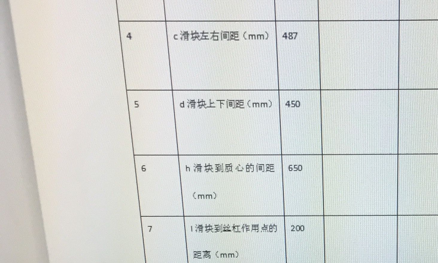

问下各位,,这个表格里面的第六项和第七项,计算时候是按已知条件算的,难道是先设计出来然后测量的?另外就是这两个尺寸指的是哪里,我再模型上没有找到这个尺寸?还请计算过的朋友给说一下

使用情况就是简单的竖直使用,单边一条滑轨两个滑块,研究了nsk和thk相应的资料,还是有点不明白,所以来问问大家

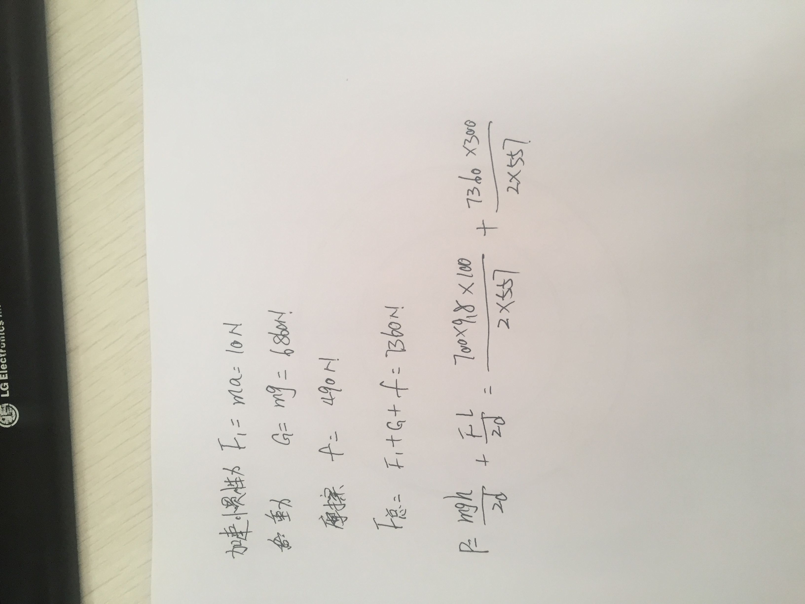

 楼主| 发表于 2019-12-6 14:47:06 | 显示全部楼层
七曜神权 发表于 2019-12-5 08:43
竖直应用好像也没用到这些。你有公式的话,看下是哪个公式用到这些数据,再贴出来给大家看看?
谢谢您的回复,这个就是这部分的计算过程,其中h就是所谓的“滑块到质心的距离”,l就是“滑块到丝杠作用点的距离”,这两个尺寸按照字面上的意思找了几处,都对应不上,而nsk上这两个尺寸是按同一尺寸计算的,这个知识点模糊有段时间了,您帮忙解惑,万分感谢
