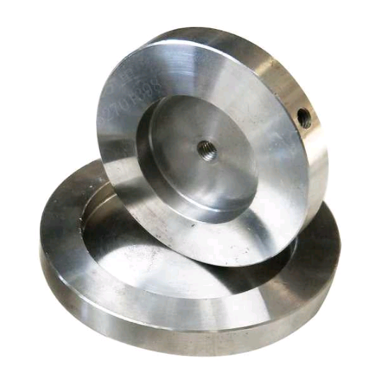

压力机(冲床)JH21-25T 保险块的设计图纸谁有,大侠们分享一下!!!
发表于 2019-12-3 17:34:43 | 显示全部楼层
100T的以前画过,就一个圆饼,还要算剪切力来确定厚度。带台阶的圆饼~~~
未来第一站 + 1 问题描述清楚,显得很专业!
 楼主| 发表于 2019-12-4 08:04:51 | 显示全部楼层
嗯,我手上有个损坏的件,都变形了,想知道原件是什么样的。。

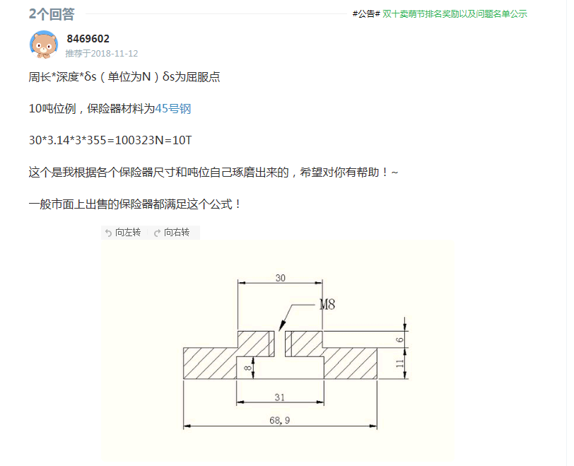

发表于 2019-12-4 09:09:34 | 显示全部楼层
计算和我当时的方法一样,算圆周长,剪应力,安全系数来计算中间被剪的厚度值。我们用的是球铁,机床说明书也用的是脆性材料。

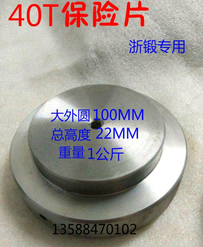

发表于 2019-12-4 10:10:58 | 显示全部楼层
这种我们车间换模师傅都是自己做的,一块圆饼直径100,厚度25,简单有效。
 楼主| 发表于 2019-12-5 10:10:13 | 显示全部楼层
shentu 发表于 2019-12-4 09:09
计算和我当时的方法一样,算圆周长,剪应力,安全系数来计算中间被剪的厚度值。我们用的是球铁,机床说明 ...
厉害!我就是想知道怎么算出来那个临界厚度是多少合适,怎么出来的!!高手就是高手
 楼主| 发表于 2019-12-5 10:12:06 | 显示全部楼层
压力不一样,做法是不一样的
