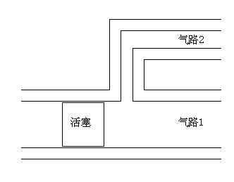

感谢各位的回复,主要考虑使用纯机械结构来解决。
构思了下面这种结构,活塞通过分支后,气体进入气路2,使气路2动作;
但感觉这样长期动作,活塞上的密封圈肯定会被分支处磨损而导致漏气的。
应该会有更好的办法吧!
