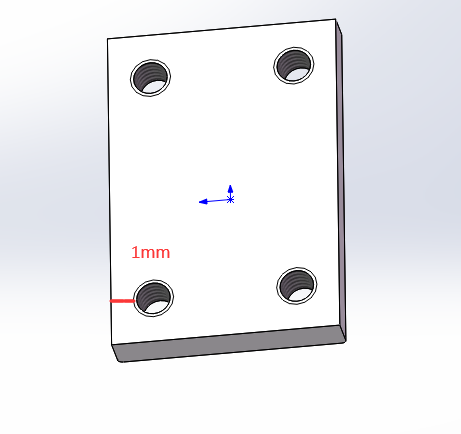

各位大神,在6mm碳钢板上打M5的螺纹孔,孔距离板边缘的最小安全距离是多少?我设计的是1mm,有风险吗?

太薄了这
 楼主| 发表于 2019-11-30 08:09:55 | 显示全部楼层
没办法啊,空间不够
发表于 2019-11-30 08:19:05 | 显示全部楼层
popwilsword 发表于 2019-11-30 08:09
没办法啊,空间不够
螺栓轴线到被连接件边缘的距离:e=d+(3~6)mm---《机械手册》
发表于 2019-11-30 08:32:42 | 显示全部楼层
后攻丝变形妥妥的。要不你就先攻丝然后在孔内装上短的紧顶螺丝,再去加工外形
 楼主| 发表于 2019-11-30 08:35:09 | 显示全部楼层
专业啊,有没有相关安全经验公式啊
发表于 2019-11-30 08:40:22 | 显示全部楼层
可不可以换一种连接方式,或是看看能不能用螺栓连接。感觉你再多1毫米就差不多了。或者再多一毫米看看能不能焊接个螺母
发表于 2019-11-30 09:27:58 | 显示全部楼层
实在没办法偶尔用没事的。
发表于 2019-11-30 11:53:21 | 显示全部楼层
长相不够,升高来凑
发表于 2019-11-30 21:20:01 | 显示全部楼层
推荐最少一个孔径。
