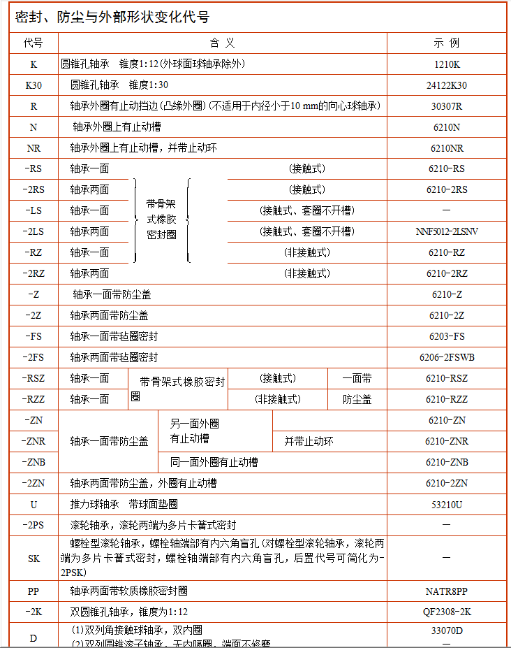

各位机械设计大神,深沟球型号如图所示,在迈迪中选择2Z、2RZ、RZ、ZN、N分别表示什么意思啊
发表于 2019-11-29 16:26:55 | 显示全部楼层
我没用迈迪,不过这种后缀一般是 有没有防尘盖、单边防尘盖还是双边,防尘盖材质之类的

常有的都是带2Z,表示这种轴承两端都有铁质的密封端盖。
发表于 2019-12-1 23:50:08 | 显示全部楼层
金属密封盖 和李龙蜜蜂吧
