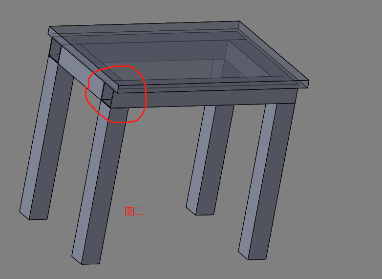

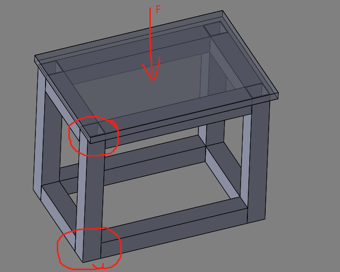

如图一和二,区别在于竖直放置的那根方通图一中是到顶的,图二中没到顶,上面压了根横向的方通,两种方式理论上哪种搭建方式更合理,之前跟同事讨论过同事认为图一的搭建合理然后我也的确看到很多模型中都是那么搭建的,可是我觉得图二中横着的方通靠在四根竖直管子上难道强度不是更高么

发表于 2019-11-28 20:12:39 | 显示全部楼层
除非极限状态。一般方管余量取大点 不考虑你这个问题
有时候为了美观 切45度拼接
发表于 2019-11-28 21:07:25 | 显示全部楼层
美观,图2,侧边方通端面需要做封口。
发表于 2019-11-28 21:17:03 | 显示全部楼层
从变形,刚性角度来说图1比图2要好一点。
发表于 2019-11-28 21:38:57 | 显示全部楼层
这种台子一般受力不大,两种都行。
如果上面铺板的话,第一个比较好,外观好看,也不需要增加堵板。
发表于 2019-11-29 08:02:30 | 显示全部楼层
第一张图好点
发表于 2019-11-29 10:43:05 | 显示全部楼层
立柱的破坏主要考虑屈曲。
发表于 2019-11-29 10:48:41 | 显示全部楼层
我们都是做斜角的
发表于 2019-11-29 11:10:25 | 显示全部楼层
一般用第一种,第一:不需要做封板,第二直向受力,第二种如果放了重物可能主通会变形
发表于 2019-11-29 11:18:34 | 显示全部楼层
就强度来说,所有三根方管连接方式是一样的,总是一根插入两根的间隙之间。所以强度是一样的,图一放置可以省去加封盖
