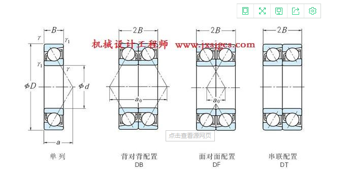

请教各位圆锥滚子轴承成对安装时方向问题,圆锥小端靠内还是大端靠内

请问我图中这种属于面对面还是背对背,
内圈端面相对——面对面,上边说的都蛮好,面对面还是背对背根据你具体需要来定,你实体装配图很合理,只是装配工艺需要注意一下。
如果群里这么说不够详尽,可以买一本设备设计方面的书,前几章就轴与轴承结构的介绍。
发表于 2019-11-29 15:37:11 | 显示全部楼层
还是背对背装配要好一点,主轴套加工也方便。
发表于 2020-1-9 15:48:14 | 显示全部楼层
背靠背 面对面指的是串联安装 这分别在两端不是背靠背也不是面对面
