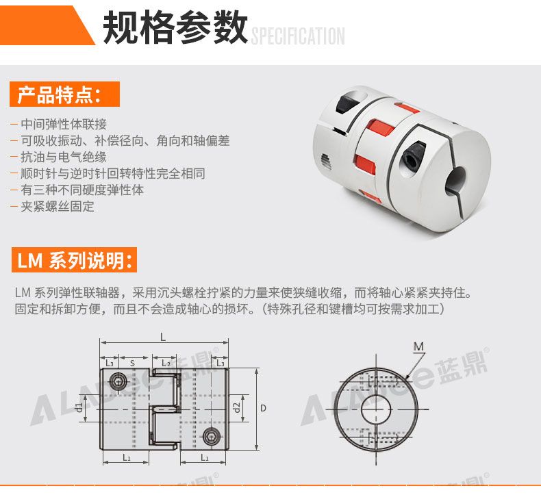

这种弹性联轴器使用时,两端轴的插入深度是多少?
发表于 2019-11-26 15:09:23 | 显示全部楼层 |阅读模式
是L1吗?
发表于 2019-11-26 15:13:24 | 显示全部楼层
一插到底
hard模式  发表于 2019-11-26 16:34
发表于 2019-11-26 15:18:20 | 显示全部楼层
以前好像在一个品牌联轴器网上看到过具体数据  要根据产品定
联轴器厂家应该给出建议或示例情况,供用户参考。  发表于 2019-11-26 16:35
发表于 2019-11-26 15:22:10 | 显示全部楼层
我看过的长短都有,不过我自己是以L1为理论值。
andyany + 1 有主见
发表于 2019-11-26 16:02:23 | 显示全部楼层
这个一般用在电机尾部安装测速电机用,个人觉得应该装到L1是最好的,一般电机的轴伸应该有这么长。
说得很好!天天开心!  发表于 2019-11-26 16:32
发表于 2019-11-26 16:05:00 | 显示全部楼层
我是按L1-0.5设计的
帅帅的你总是那么帅,好样的!  发表于 2019-11-26 16:32
发表于 2019-11-26 17:27:31 | 显示全部楼层
就是L1,你仔细看看,L1没有包含倒角
发表于 2019-11-26 21:10:54 | 显示全部楼层
比L1少几毫米就行。
发表于 2019-11-27 15:08:00 | 显示全部楼层
直径的1.5倍才最合适!
您的好剑法,  发表于 2019-11-28 08:32
发表于 2019-11-28 20:24:16 | 显示全部楼层
L1少一点点即可..
