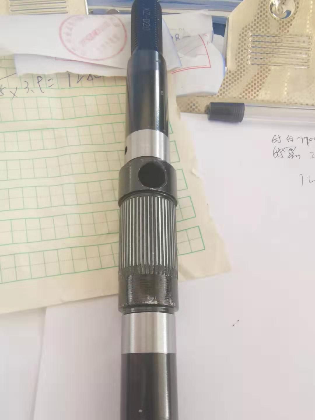

发表于 2019-11-26 13:10:24 | 显示全部楼层 |阅读模式
专门安排一个工位,要求快速出量,数控打孔的有没有,稍微有点度数的斜孔。。。谢谢
发表于 2019-11-26 14:31:23 | 显示全部楼层
为什么要开斜孔?
发表于 2019-11-26 14:53:26 | 显示全部楼层
实物有瑕疵成斜孔还要继续瑕疵吗?
 楼主| 发表于 2019-11-26 14:55:19 | 显示全部楼层
要求就是斜的打进去的,穿线用
发表于 2019-11-26 15:01:07 | 显示全部楼层
要么多轴机床  要么自己改夹具  不过钻孔前最好铣个平面
发表于 2019-11-26 15:58:20 | 显示全部楼层
这怎么看像电动车电机转子轴。
 楼主| 发表于 2019-11-26 16:02:51 | 显示全部楼层
对的,就是电动车车轴
发表于 2019-11-26 17:37:18 | 显示全部楼层
参考冲击钻 钻夹头的三孔加工
发表于 2019-11-26 19:46:35 | 显示全部楼层
车削中心可以加工,需要增加两个角度动力刀座,一个铣平面,一个钻孔
发表于 2019-11-26 21:29:33 | 显示全部楼层
如果CNC配分度头,都是可以加工出的。
