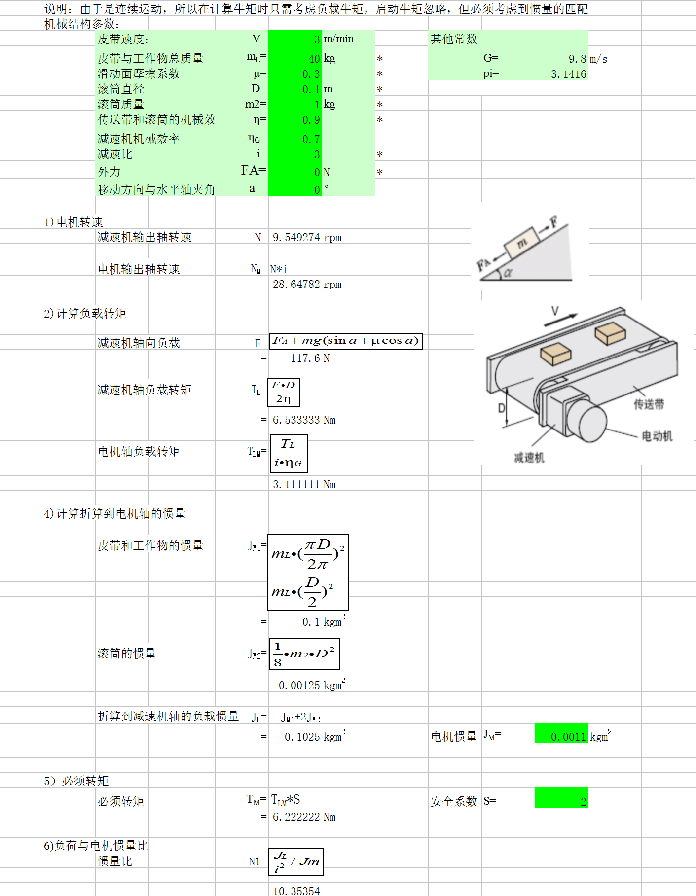

发表于 2019-11-25 09:14:11 | 显示全部楼层
看下边这个计算步骤

不是这样算的 确定负载 根据传动效率 带轮直径一步一步倒推 然后加一个系数 得到电机扭矩的
