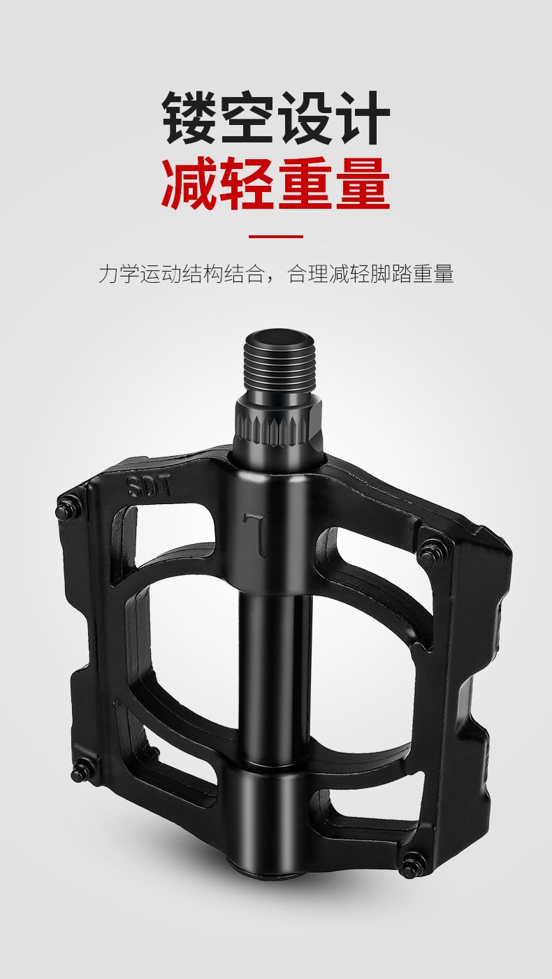

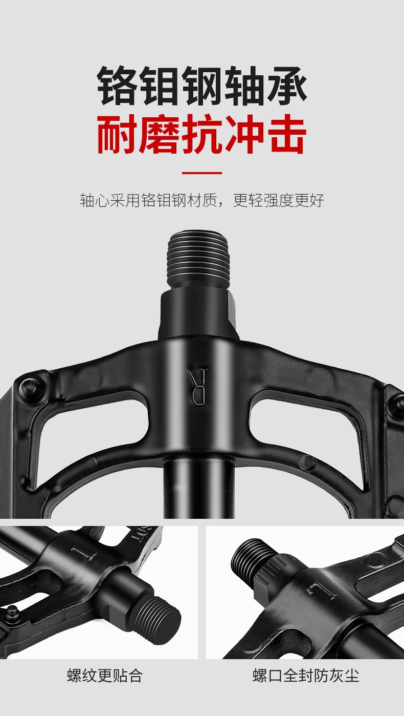

O1CN01ZkNDxM1w3v8MkcHLT_!!751716253.jpg O1CN01KUNf241w3v8MkZjL8_!!751716253.jpg
我的自行车是左脚踏正扣,右脚踏反扣。这是正确的!
同时,我在市场上(宝)买过的脚踏也是正确的!见图。图中可看得出螺纹旋向。
左脚踏L不代表是螺纹左旋,右脚踏R标记也不是指螺纹右旋!
俺觉得这是正确的  发表于 2019-11-28 16:29

发表于 2019-11-24 15:56:39 | 显示全部楼层
702736 发表于 2019-11-24 15:35
你这估计是进口的或仿进口的了
我知道你意思了,新标准制定有误?这太正常了。教科书越改越差劲,标准制定越来越差劲,,,,,,,,都很正常。现在能爬上去主导这些工作的,那一个是靠真正专研业务的?
不过,我的车是国产车,原脚踏是塑料的,骑坏了以后买了一对铝合金的,也是国产的,厂家有明白的,不按错误的标准执行。(我没翻过标准,不是这个行业内的)
