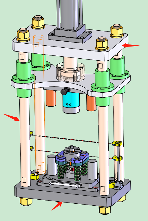

恕在下才疏学浅,想请教一下各位前辈。如图中的30T液压机上顶板与下底板的厚度,还有4根光轴的直径怎么计算? 之前设计都是套用公司前辈的经验,现在想学习一下这些都是怎么计算的。

上面那块板应该承受反作用力,下面那块板其实并不承受大的反作用力,基本上都是水平方向的力,四根杆子应该是反向拉力

凭经验判断直径没有25,怕是抗不住呀;最好是能用软件受力分析一下。

45钢  直径40mm(看似均载情况下),否则把安全系数给大一点,到60mm

四根柱子用压杆稳定的判别式计算刚度是否满足要求?

60的差不多   我参考了森托的压机

大佬用什么软件做分析   SolidWorks自带的吗
