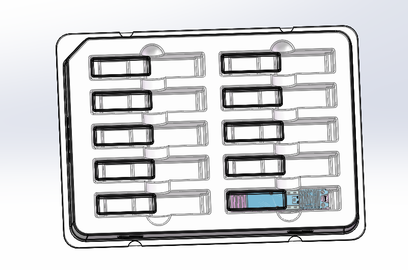

之前没接触过塑料件,我应该怎么做?
1.是以草图向外拔模标注小端,还是草图拔模标注大端?
2.由于存在拔模角度和圆角,尺寸就不是原来草图的尺寸了我又应该怎么标?
3.有没有这方面的书推荐一下?
发表于 2019-11-20 10:38:45 | 显示全部楼层
如果是存放物品的自然是标注小端并标注拔模角,不然客户的产品放一半放不到位岂不是很尴尬
发表于 2019-11-20 14:09:05 | 显示全部楼层
可以参考锥度的标注方法,如图
